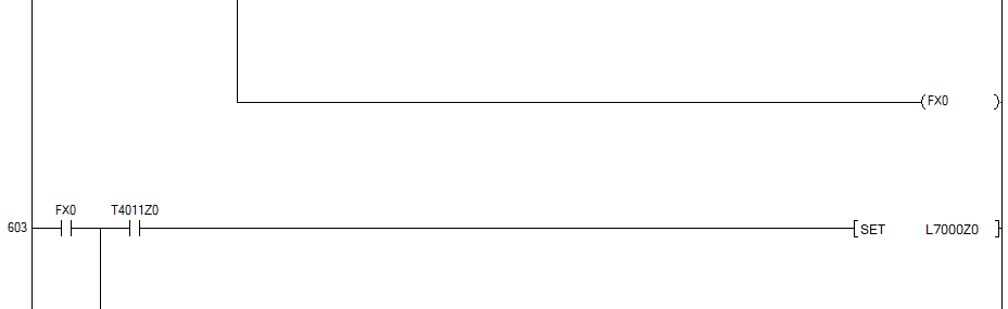

三菱 Q系列PLC 中
FX0 有什么作用呢?
在Q系列说明书中没有找到FX说明,

功能软元件,是可以作为call指令的传入参数使用,还有FY,FD详情请参照Q系列程序说明手册

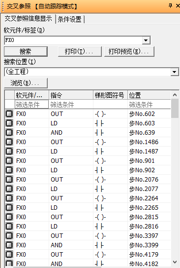

搞不懂的是为什么FX01 - FXF 都可以反复做多线圈输出,
PLC 不是不能用双线圈输出么~

有点像子程序的形参

Q系列CALL指令有说明的

CALL   FX0  FY0 FD0  这些都是 子程序与主程序交互用的
