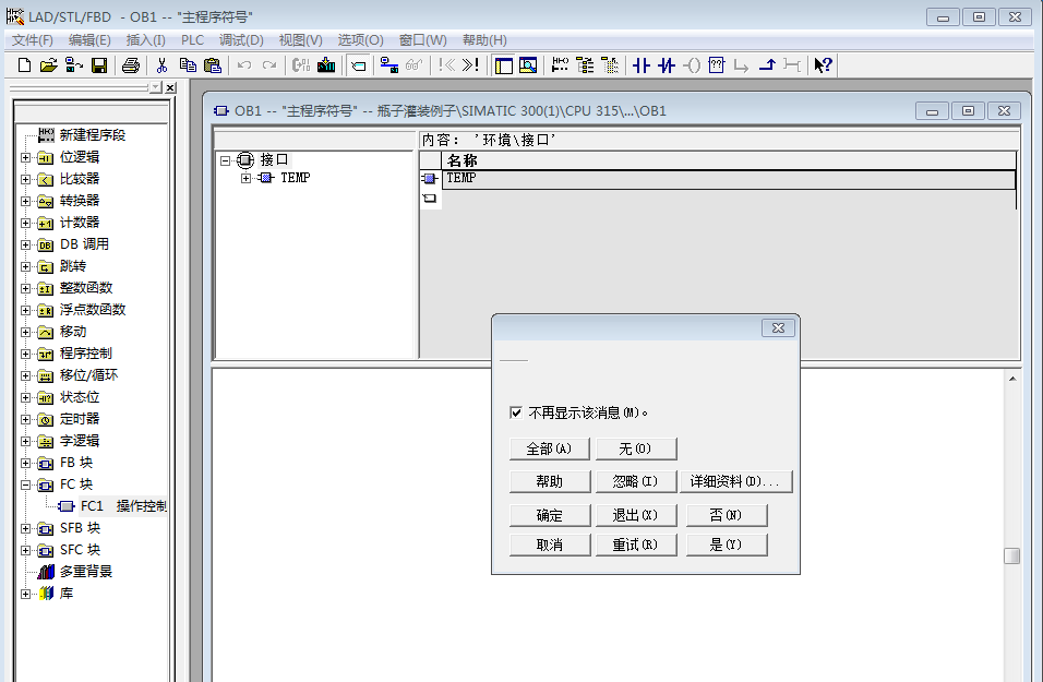

STEP75.5编程画面,时不时的会非常卡顿,然后如图

时常出现,编程出现卡顿后,点击保存或者关闭,就会弹出如图对话框,点什么都没有反应,只能任务管理器,这样重新打开的话,没保存的程序就没有了。有碰到过的同志没

本本配置底了吧 STEP75.5要求蛮高的。

不是配置问题,编程时注意输入法不要用中文输入法,就好了
