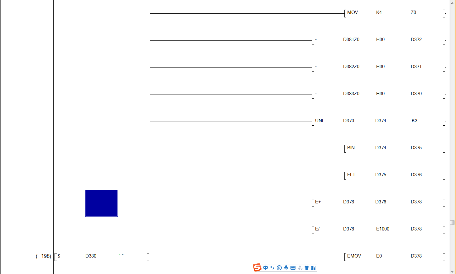

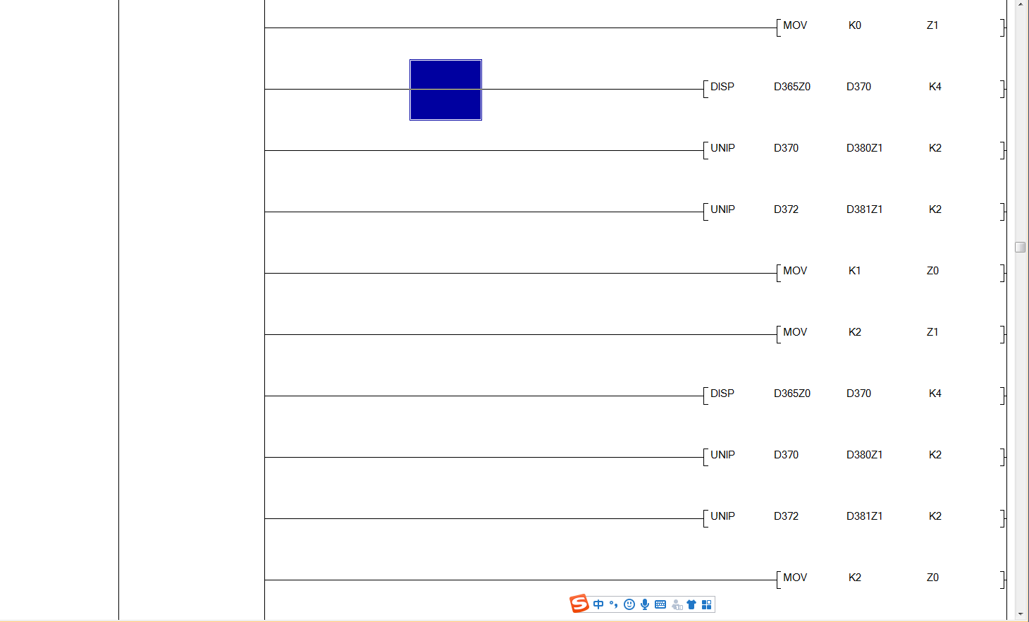

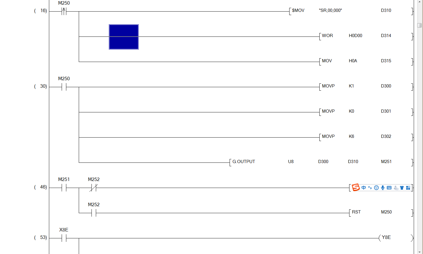

这个是三菱QPLC的QJ71C24N-R2模块和GT1 RS232通讯 自己参考一下!
