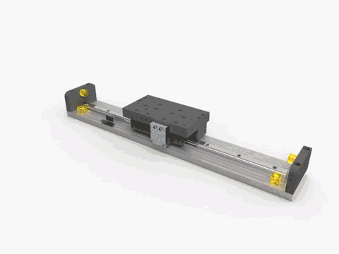

直线电机亦是短跑能手,可在短行程(≤4mm)运动条件下每秒超过十五个往返,也很适用于长行程应用(1000->5000mm),
并且可以在同一轴上安装数个动子,增加非标自动化机台设计的灵活性。
1.高精度平板型铝挤底座直线电机
特点:最大速度3m/s;最大推力1200N;使用高品质磁栅尺、重复精度可达±0.01mm,最大行程可达5000mm以上。

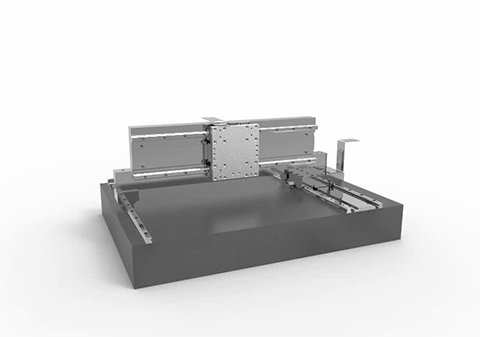

2. 激光行业应用-切割运用
特点:激光切割、可搭配大理石、超高精度、垂直高度。
3.激光焊接-龙门单驱系统
特点:超高响应、超高精度、走差补,搭建XY轴、运动过程中走直线插补,最大速度为0.5m/s,圆弧角R=10mm。

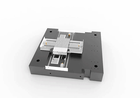

8.XYZ三轴搭配-自动贴膜机、点胶机
特点:灵活搭   配、多轴联动、多维工位运动。
