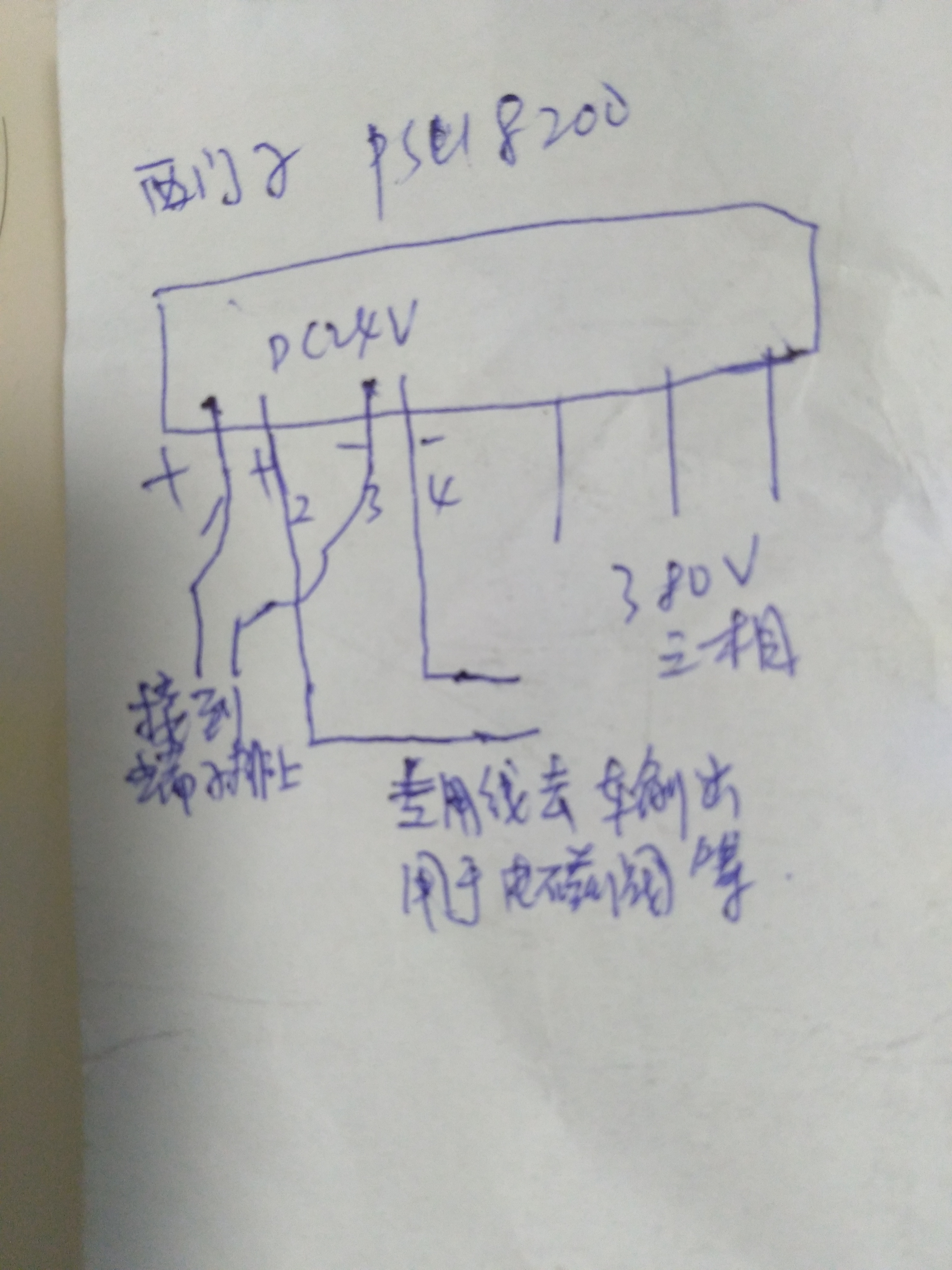

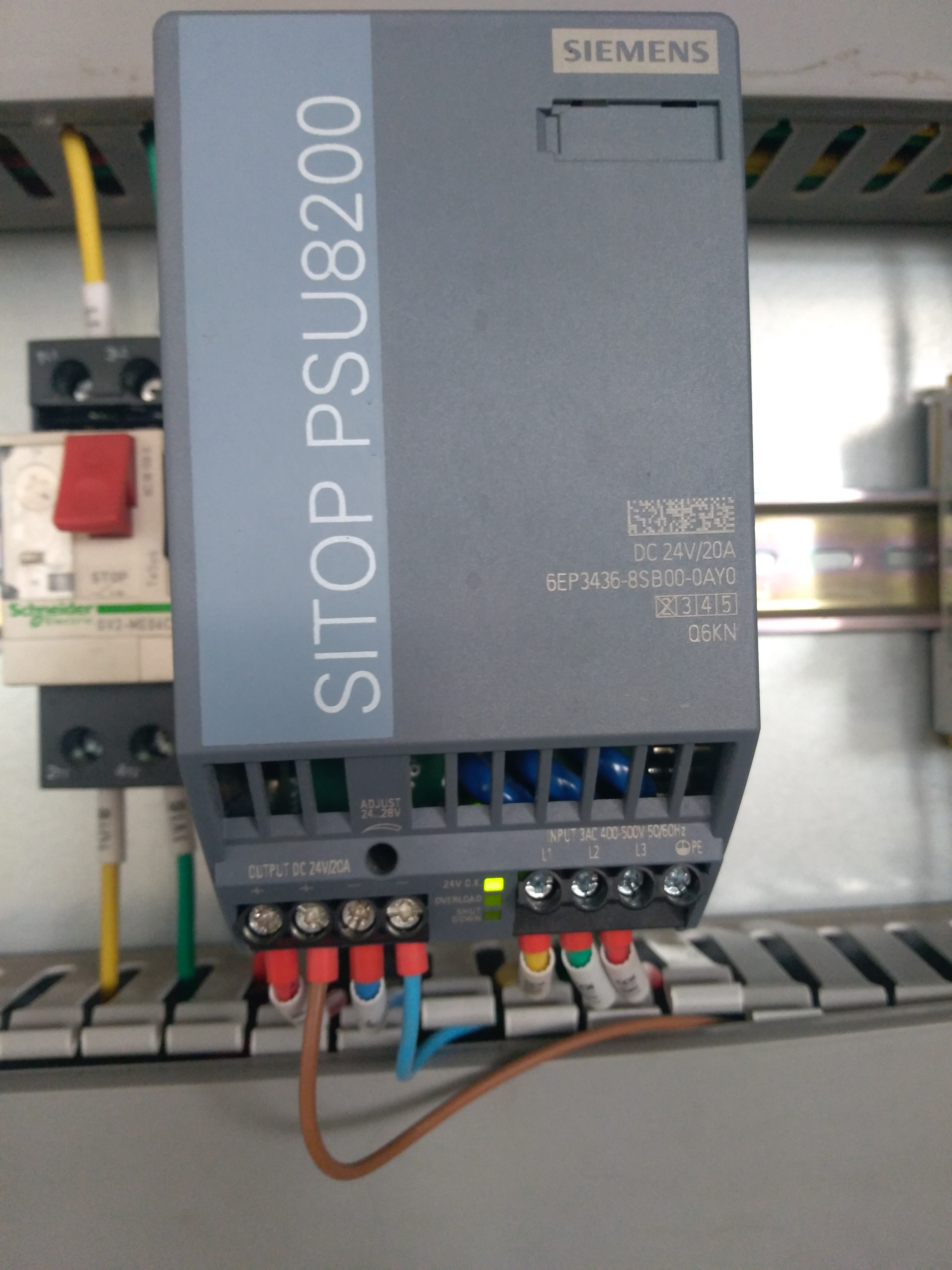

3公司上了新设备,用的直流电源是西门子电源SITOP PSU8200,这个电源与以前的都不一样,带通信,输出用一根扁的2芯黑线通信带DC24V。输出2路正,2路负,什么原理?有大侠懂吗?指点一下!
有使用说明书吗?
2芯黄线负责接近开关等输入,2芯黑线负责电磁阀等输出

上易福门官网可以找到这些资料,使用ASI通信然后通过网关转换PROFINET与PLC通讯

asi 通迅
