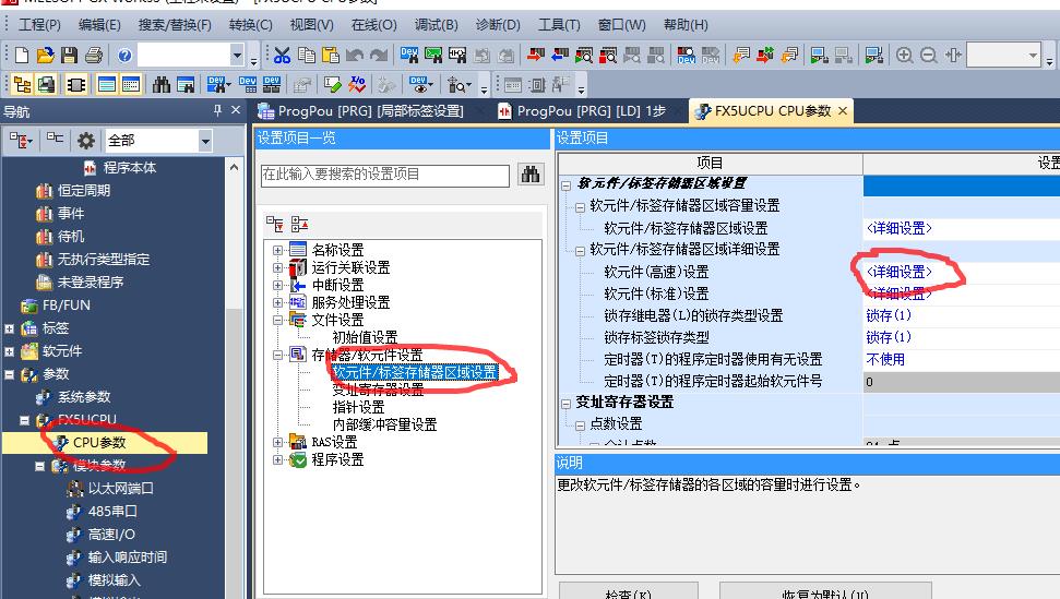

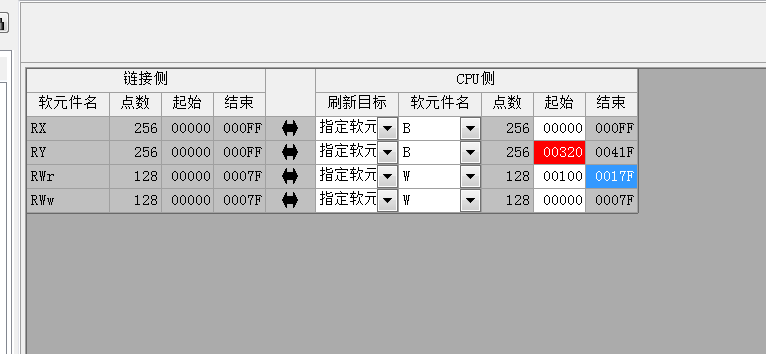

CC_LINK IEF BASIC设置,软元件哪里可以查到。不知道怎么设置 我带了4个轴 FX5U

默认情况下最大是FF
但你设置已超过FF了

非常感谢,现在问题已经解决了
