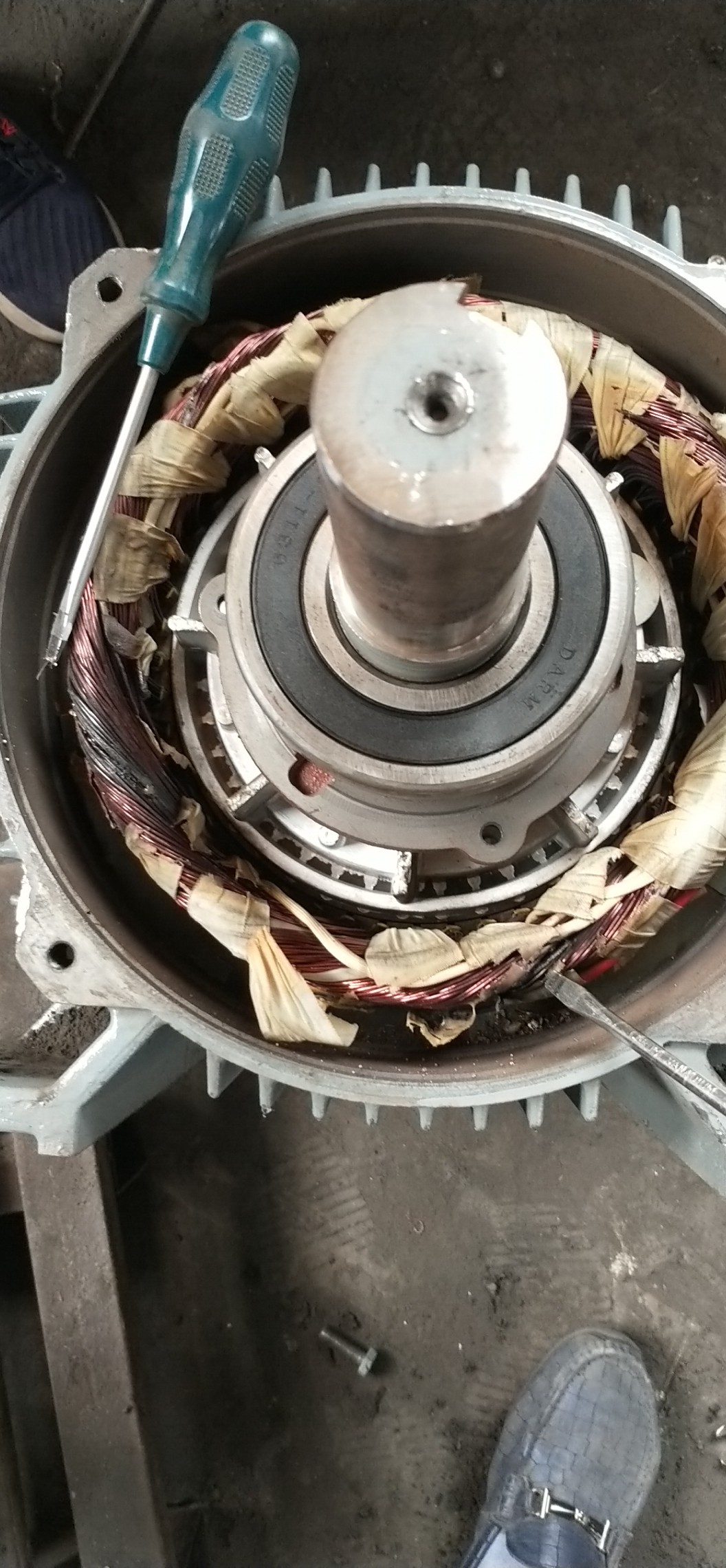

请教一下是什么愿意,看着不像缺相啊

看着就像是缺相烧的啊!
或者是匝间短路

缺相原因占百分之九十九。

缺相

我猜是缺相,其它的绕组看着问题不大

星形和三角形接法,缺相后烧绕组也不一样的

看着像过流烧的

我觉得是匝间短路造成的

缺相短路

匝间过流短路,缺相能引起过流,匝间绝缘差(绕线工艺差对线造成损伤)的地方短路所致。

这种不是缺相,缺相是两相线圈烧成黑色的,这中应该是一相瞬间击穿搭铁,因为与短路点与进线侧很近,所以瞬间短路过热烧坏漆包线!

三相缺相引起的,避免下次,介意追加电磁启动器。
