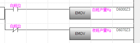

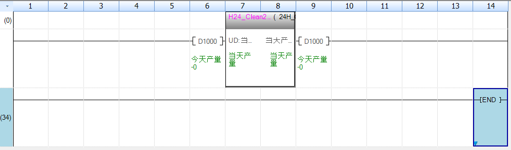

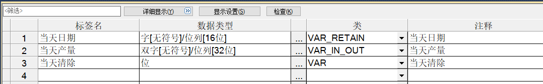

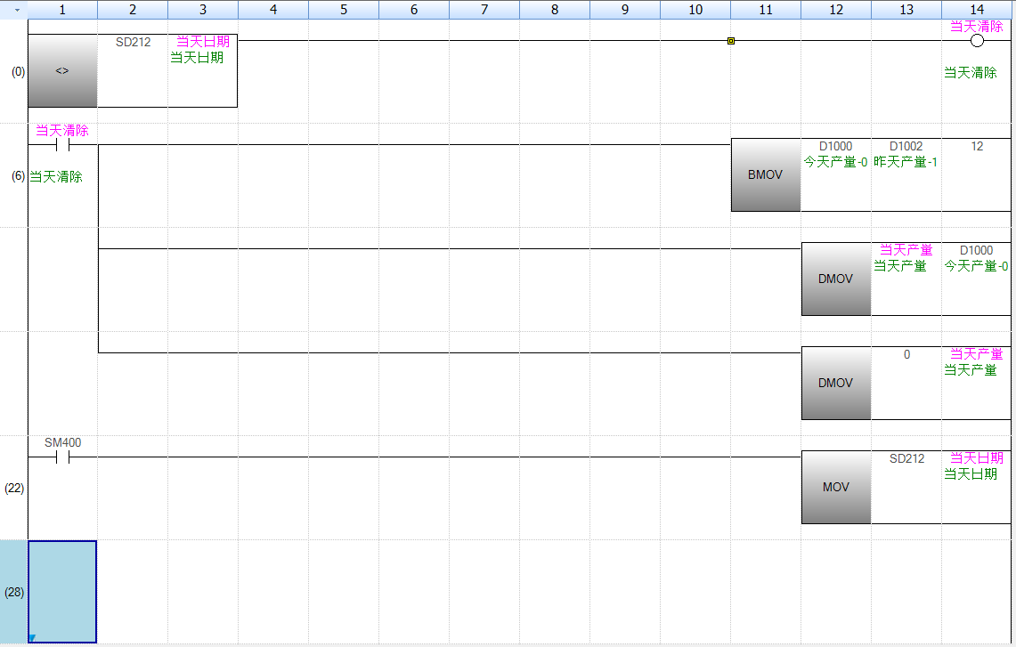

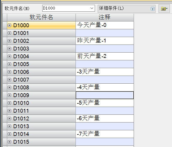

如题,程序详细如图
程序段运行没问题,但只要是 RUN中 + 全部编译转换后天写入PLC 当天数据就会被往后推 然后清零
运行中写入和PLC Stop中写入就不会有影响...
哈哈,怪异的一批!
在这和大家讨论下,大家是用的什么方法做的类似产量记录
交流交流!
