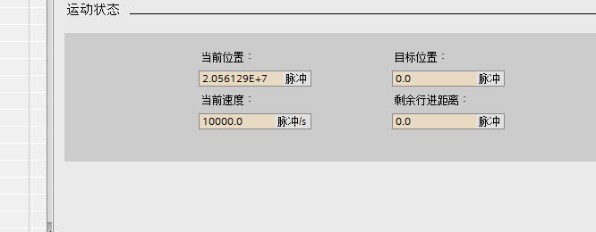

Q0.0发出脉冲,接线反复检查。进入脱机状态已经确认可以发出。。。但是电机就是不转动时怎么回事

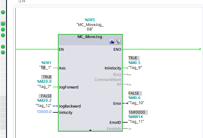

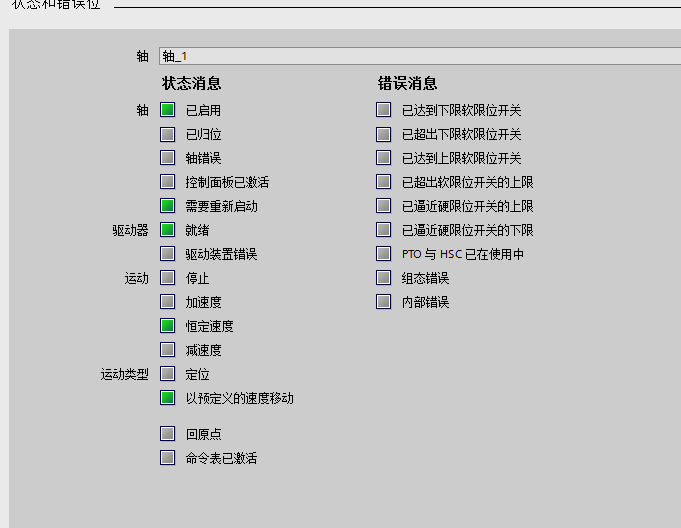

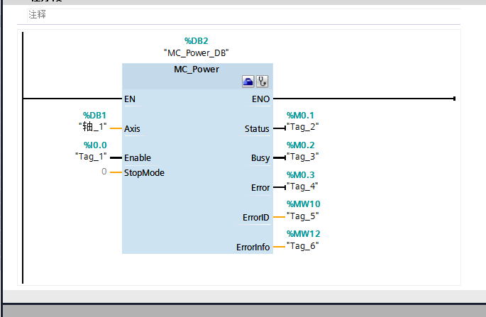

发表于: 2019-04-04 16:09
这是我的监控状态

发表于: 2019-04-04 20:07
如果PLC没有报错,那就是接线问题了,你可以参考我写过的帖子。可能,我发表在西门子论坛了。我ID应该是bruce.zhu 或者15062233501 记不清了。好久不逛论坛了。

发表于: 2019-04-08 09:16
如果我没看错的话,你这个电动速度是10000????你这个肯定动不了,你可以好好看下点动模式对点动速度的要求。

发表于: 2019-04-08 09:24
Velocity
点动模式的预设速度
限值:
启动/停止速度 ≤ 速度 ≤ 最大速度
你组态的时候,一般最大速度都不会超过500 你的这个直接设定成10000,肯定不会动的。
