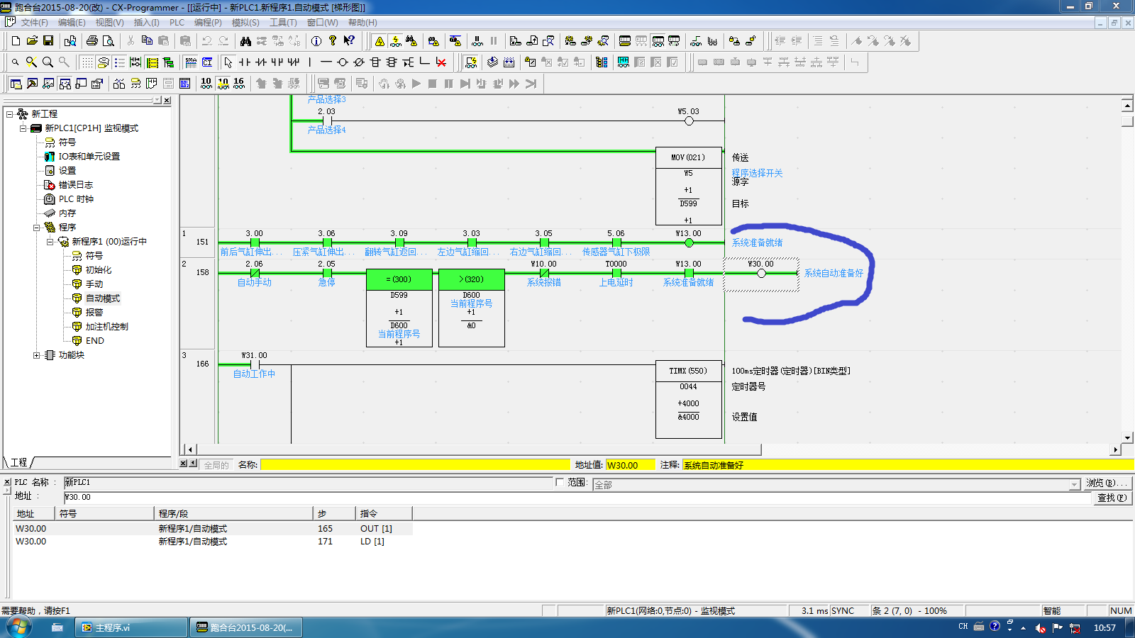

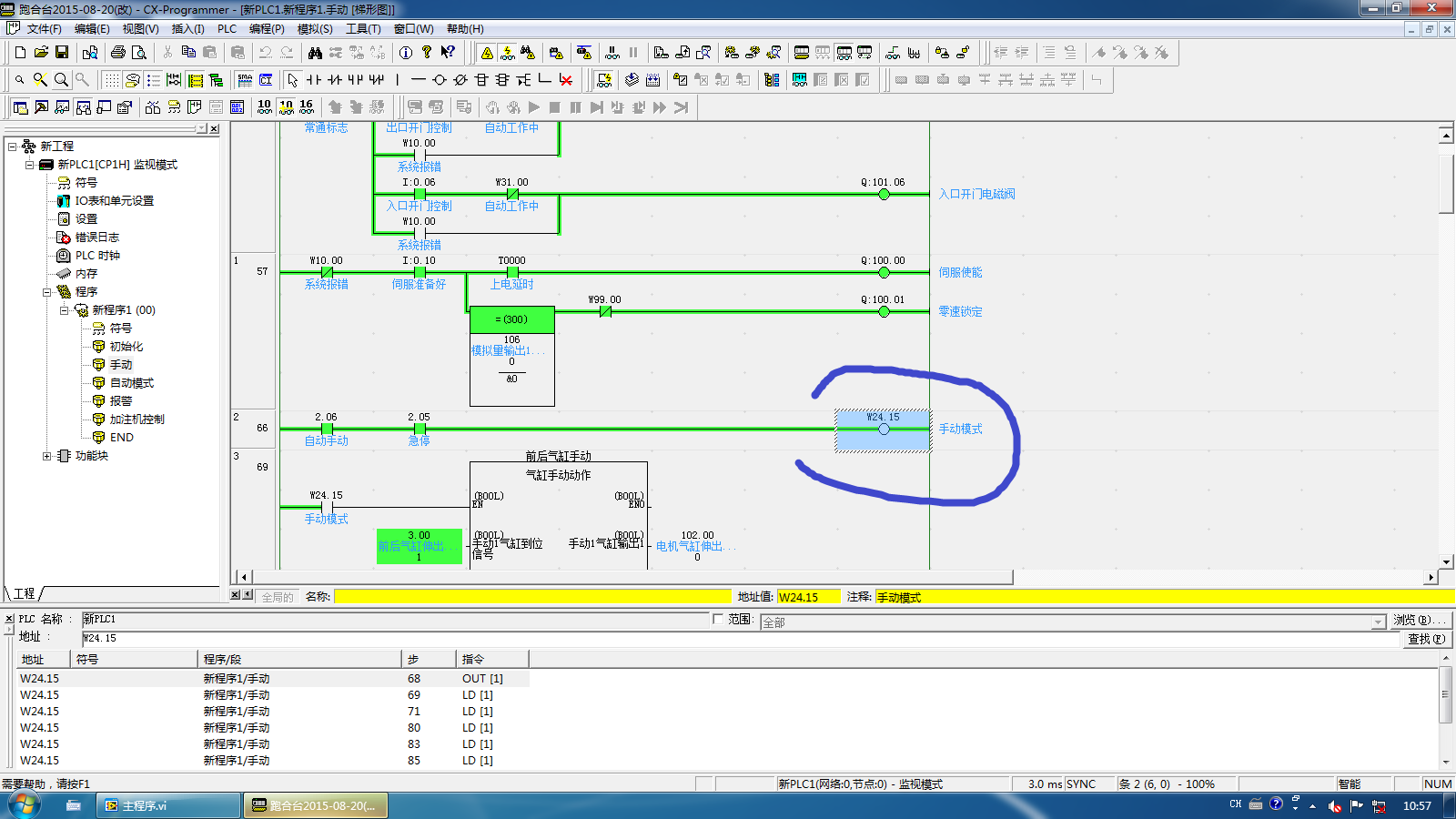

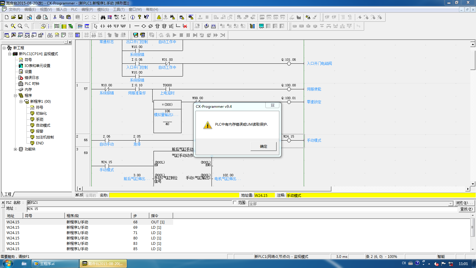

CP1H plc程序里面的W位不受程序控制,各位大神你们好,如图W24.15和W30.00不受程序控制没有点亮。百思不得其解,从没遇到过这种情况,程序里面没有双线圈。不过这个PLC有密码保护,所以什么都改不了。请各位大神看看是什么情况。附件是程序,谢谢了。

电脑程序和PLC程序不对
不过可以强制那2个点,强制之后点能变亮,后面的手动程序也能相应的起作用动作了

程序不一样也能操作数据与监控,但会有出入的,所以最好保持程序一致才好发现问题
由于有密码,也不能对比程序

监控程序与plc内程序不一致可以导致,也可能是程序中用到了W的字状态,导致你这里的位状态点不置位。
