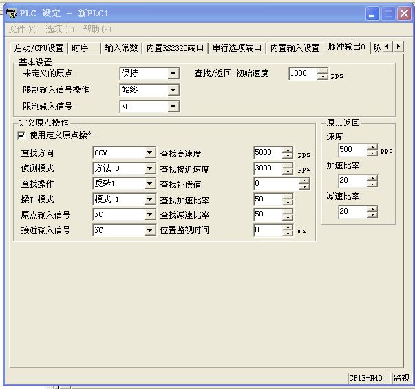

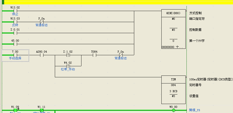

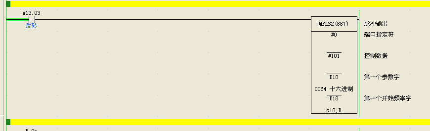

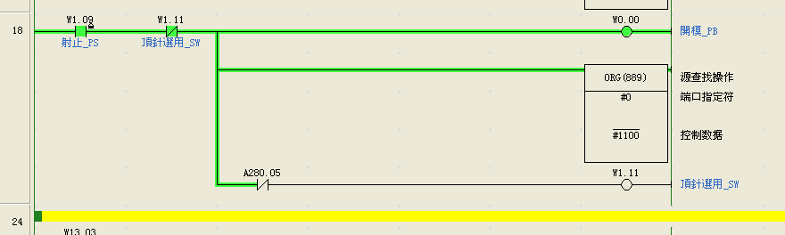

请教各位大师,小弟定位时,原点定位无法无成,如程序,帮忙看一下是那里问题,小弟不胜感激

是怎么个无法完成现象呢??

发表于: 2019-05-26 14:24
侦测模式选2试下。

发表于: 2019-05-26 14:25
说错了,操作模式选2试下。
