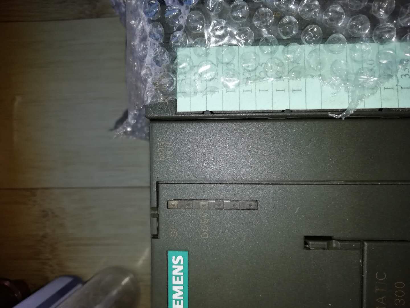

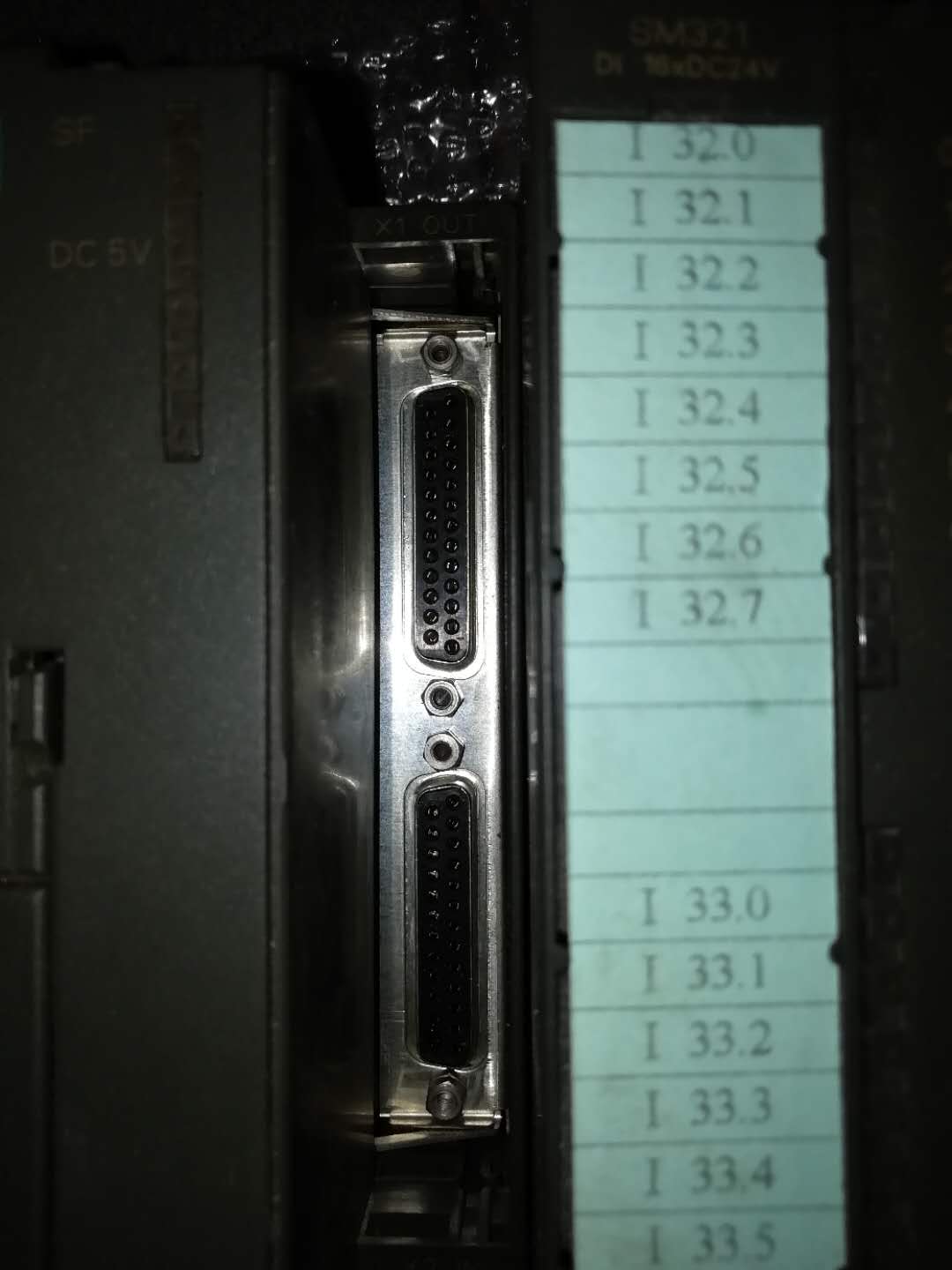

这个PLC能和电脑通讯吗
我初学着

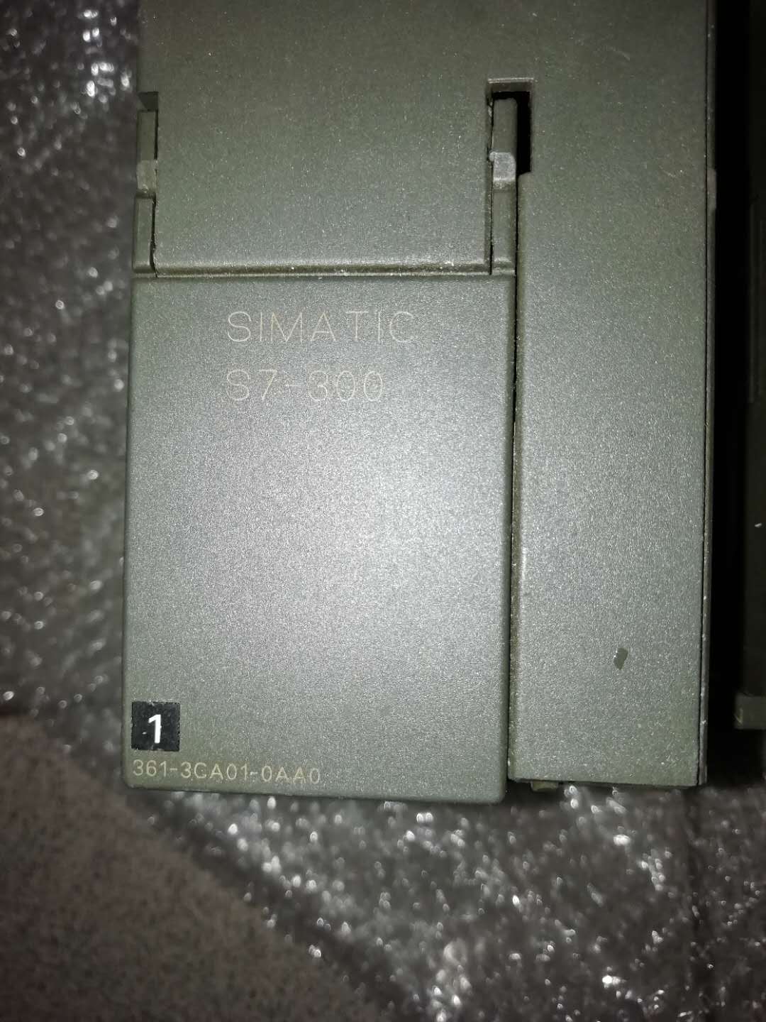

这是型号

这个用于扩展本地机架,和IM360配套使用,不能用于与PC通讯。
Good Luck~
热心助人!意思还要买个IM360
这样以后就可以和电脑或触摸屏连接工作了

ptp口 点对点通讯
