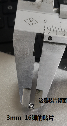

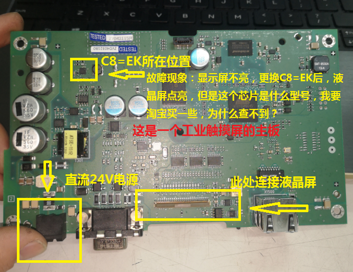

各位大神好,最近修一个工业触摸屏的主板,故障现象:上24V电,显示屏不亮,更换一个3mm  16脚的芯片就好了,但是淘宝上怎么查不到型号,这是一个什么芯片?我要买一些备件,谢谢了

笨办法画电路图,分析引脚定义,定义出来了就好办了。我感觉应该是电源管管理芯片,分压用的。或者DC-DC

    看图像是西门子的触摸屏,

    一看就知道是西门子smart触摸屏(还是老款的)
    芯片我有替代的    我也是做工控维修的
