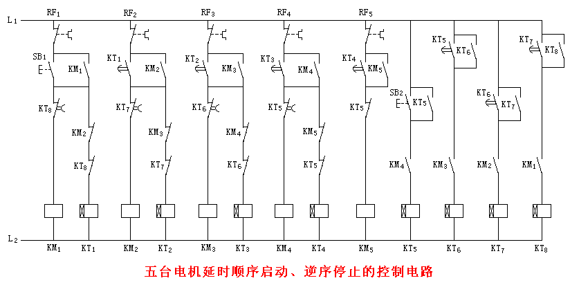

以为该司好叼,见过之后发觉里面的人有点冥玩不化,固守自高,笔试题目真的吐血。一题是:按启动钮从第一盏依次10秒点亮1、2、3、4、5盏灯,按停止钮依次10秒从5、4、3、2、1盏灯熄灭,请画出电路图。还有一题:用一个自复钮控制灯的点亮与熄灭,画出电路图。后面这题论坛里屡有鲜见

这题见过类似的是要求PLC作
如果电路做要有时间继电器啊

各位请注意,是控制画电路图,与PLC没毛关系

直接画5个触点串5个灯,再画个PLC的IO
