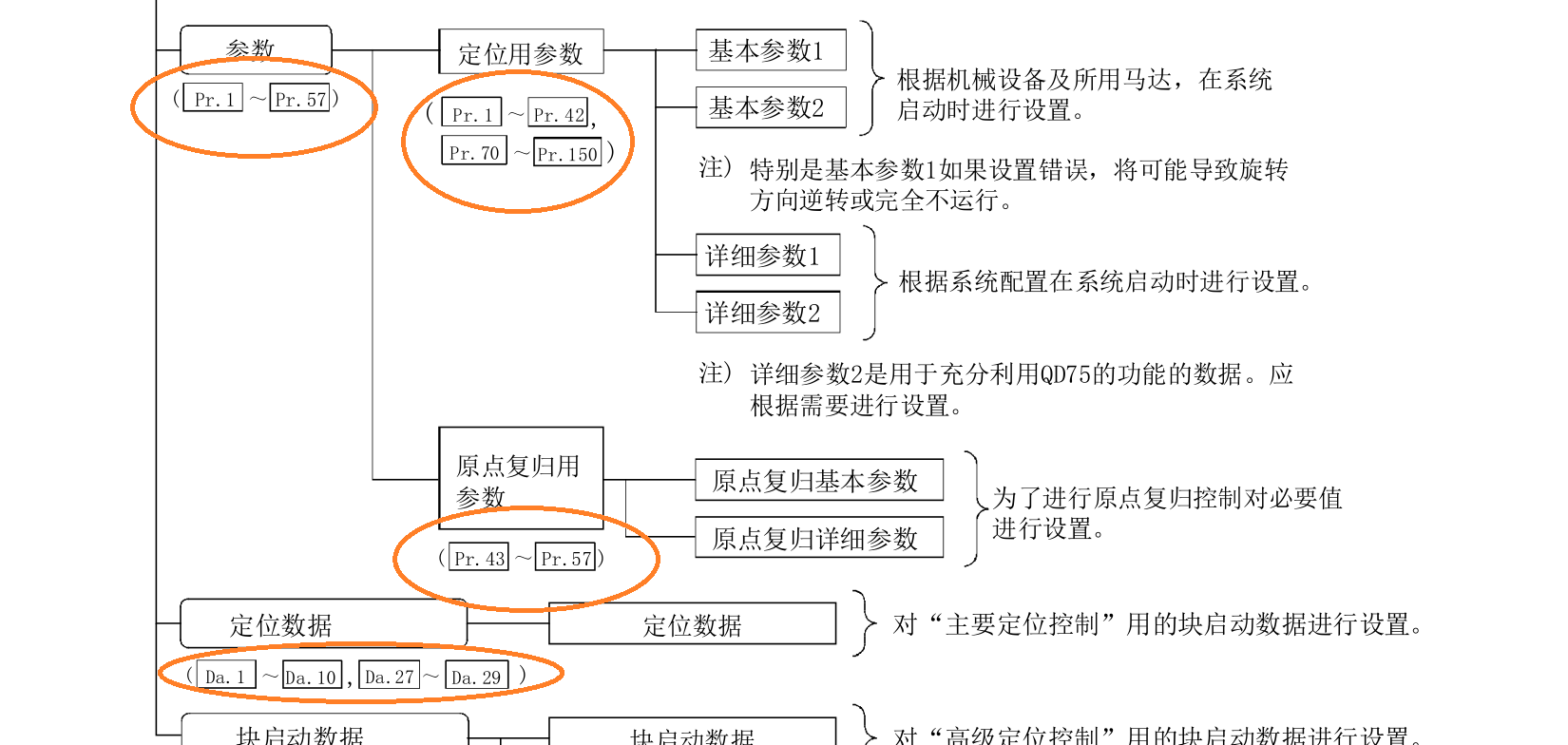

三菱QD75模块寄存器分配看不懂,就是图片圈起来的地方,希望高手解释下。谢谢

1楼  发表于: 2019-03-26 14:48
参数设置,列的是PR,行的是Da

2楼  发表于: 2019-03-26 14:50
引用第1楼wangbao3221于2019-03-26 14:48发表的  :
参数设置,列的是PR,行的是Da
看不懂你写的这个,列 ?行?是什么意思?

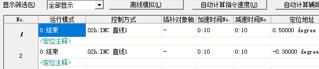

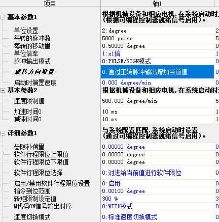

3楼  发表于: 2019-03-26 15:22
QD75相关的,如果单看PDF的说明书,会晕人的。
因为这些PR,这些CD,这些DA,很烦人。
其实PR大部分都是参数,在GX WORKS2上可以直接设置,如下图
定位数据也是在软件上也可以看到:
所以一定要配合软件看才行。
或者配合有一个表格看也行。
