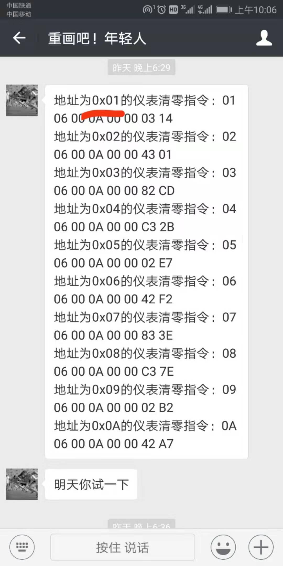

威纶触摸屏mt8102ie与称重仪表通讯,怎么实现对仪表进行清零,去皮

看仪表支持的通讯协议是什么直接做按钮就可以了  想自动就写宏代码

仪表的通信协议有清零去皮功能吗?
上传个说明书看看

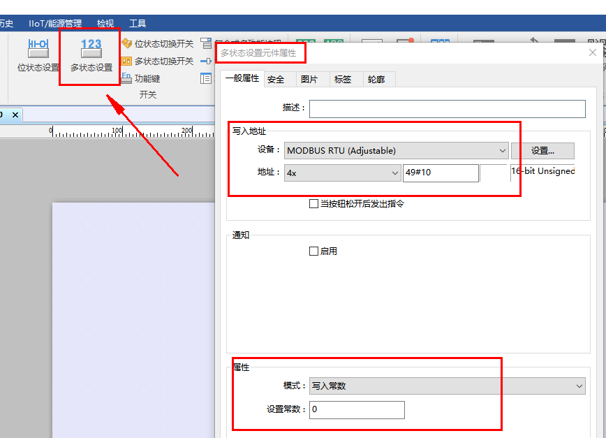

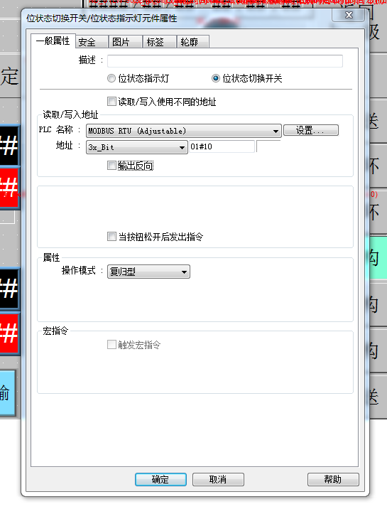

这是我做的按钮,可是在触摸屏上显示不出来

这样设置看一下
