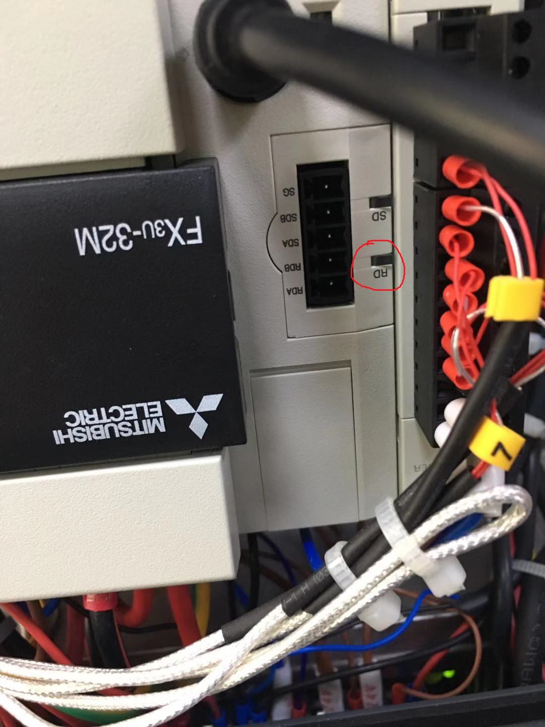

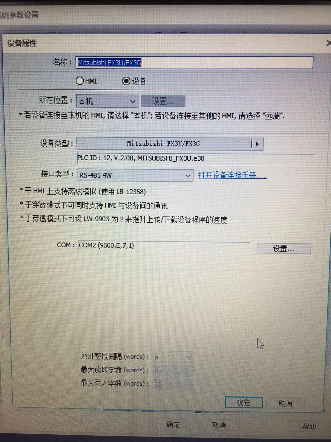

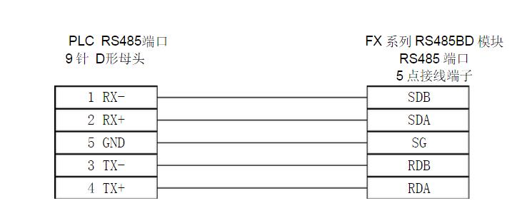

两种接法都用了,触摸屏和plc波特率设置9600,接上线PLC就RD闪烁SD没反应,求高手指导一下
PLC 三菱FX3U
触摸屏 威纶TK6070IQ
4w接法
2w接法
[ 此帖被gk1688在2019-03-20 18:15重新编辑 ]

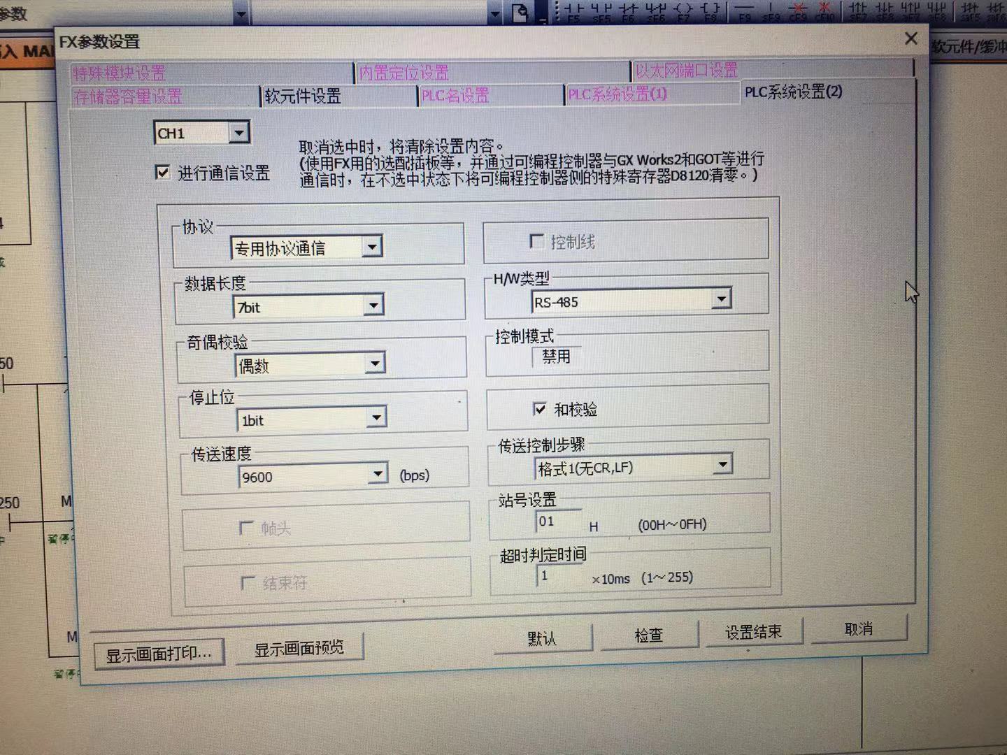

1楼  发表于: 2019-03-19 13:09
plc设置完要断电重启   其它要保证两边参数一样  端口也要设置对

    2楼  发表于: 2019-03-19 14:45
    参数这样设置的 PLC上只有RD闪烁SD没反应

    采用2W接法就可以了,我用FX3G 485BD卡连威纶触摸屏没有问题

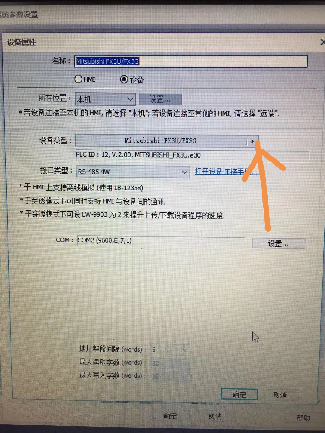

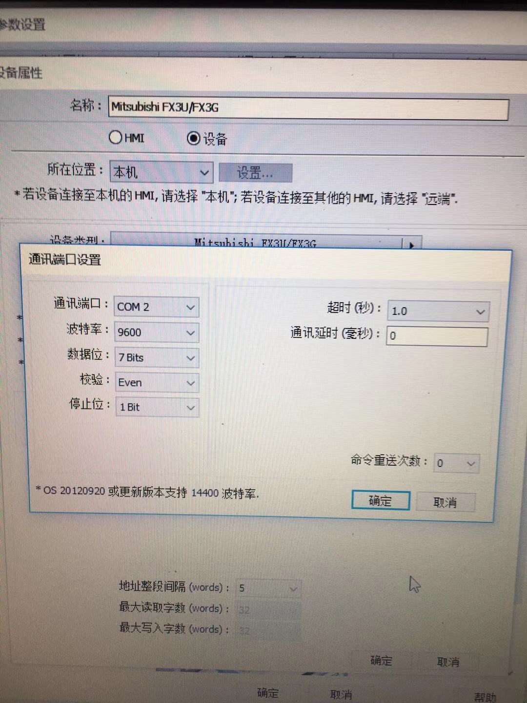

    5楼  发表于: 2019-03-20 13:49
    选的设备类型不对  要选三菱fx232/485 不能和普通的一样选  注意下预设站号

    6楼  发表于: 2019-03-20 13:56
    如图片这样
  • 下载积分:+3(gk1688) 真诚感谢!问题就在这里 ..

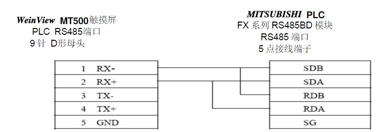

    9楼  发表于: 2019-03-26 14:17
    会玩
    选rs422

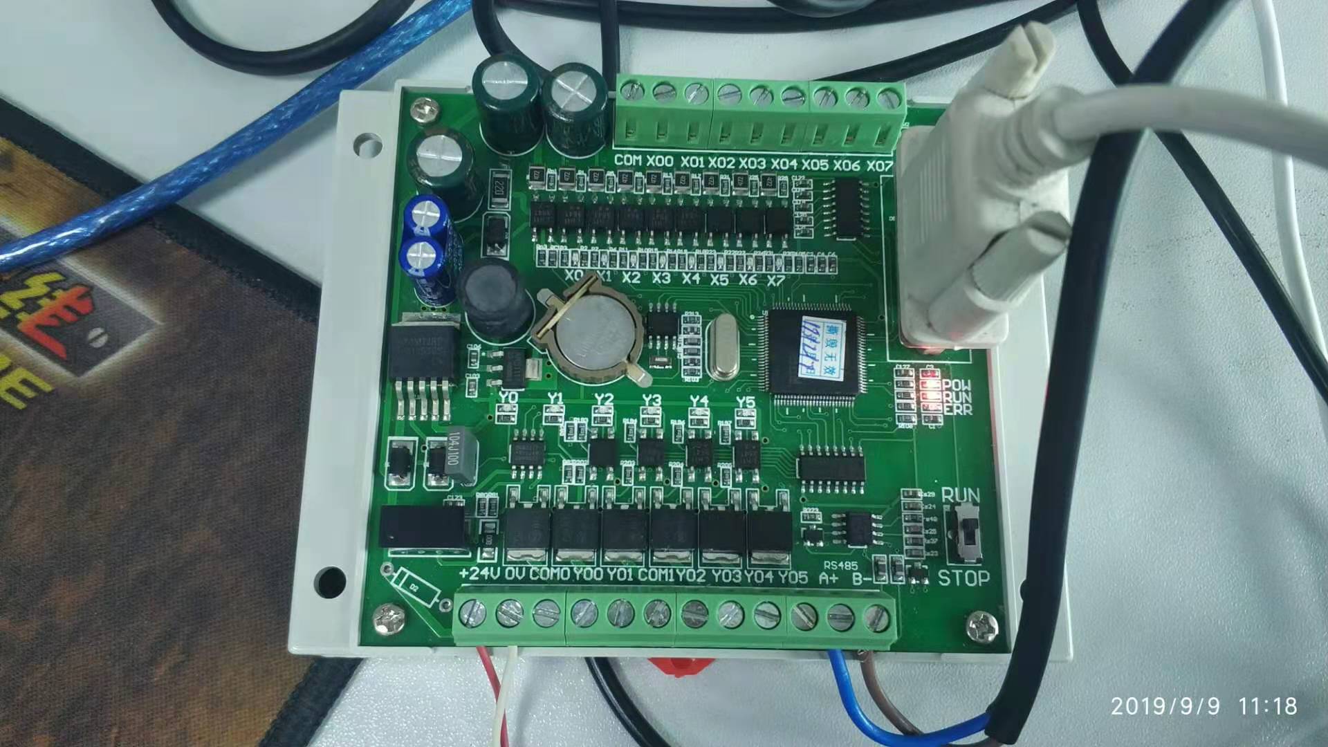

    你好,你这个FX3U485BD和TK6070IP连接上没有,我也遇到这样的问题,可以帮忙看是哪里出了问题吗?

    11楼  发表于: 2019-09-09 11:22
    国产三菱的
    附件: 国产三菱和威伦485通讯.rar (942 K) 下载次数:122
