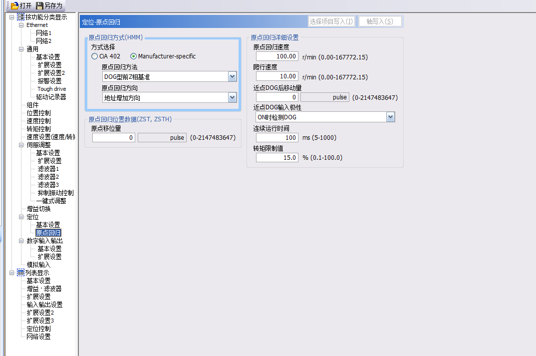

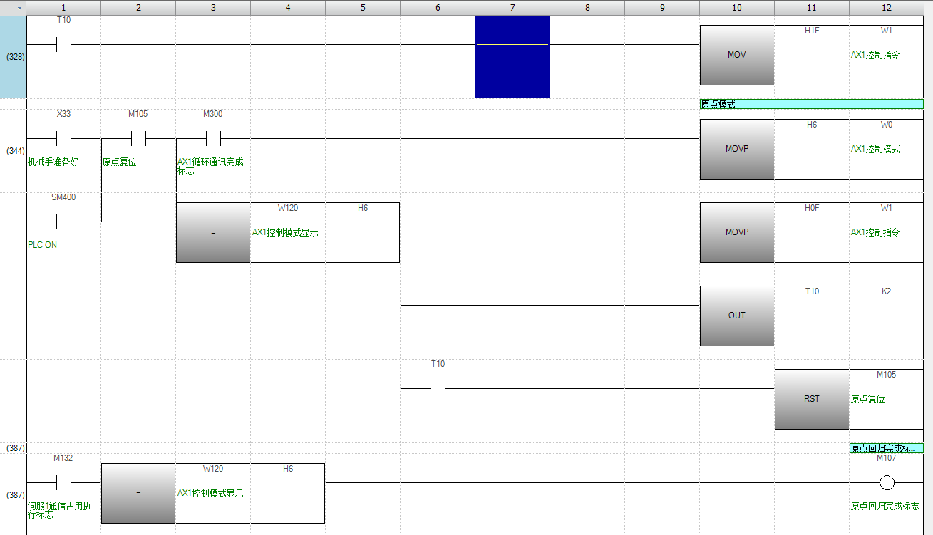

我现在有这个问题,能控制回原点操作,就是回原点的时候,到了极限位机还一直转,不能限位反转。

应该是归方式不对,可以参看指令手册,在几十种归零方式中,有碰到极限位反转的方式。

你是不是没有设置好伺服参数,伺服参数,要选择外部限位有效
