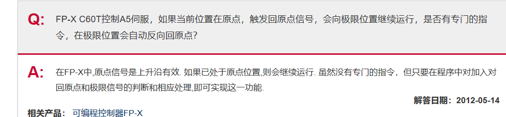

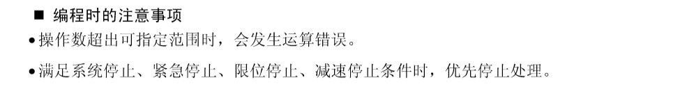

之前用过三菱的PLC, 做原点回归时,如果感应到限位开关, 回自动反方向移动,寻找原点信号。 最近手上有一台是用松下的PLC,发现做原点回归时,一旦感应到限位开关就停止不动作了。 查了手册 ,发现上面说,会优先处理限位停止动作。 后来在松下PLC官网也查到类似的回复。请问是这样吗。

碰到限位开关,正常就是停止不动作的啊,只有碰到原点开关,并且你的回原点方式是回找的话才会再反方向找原点吧

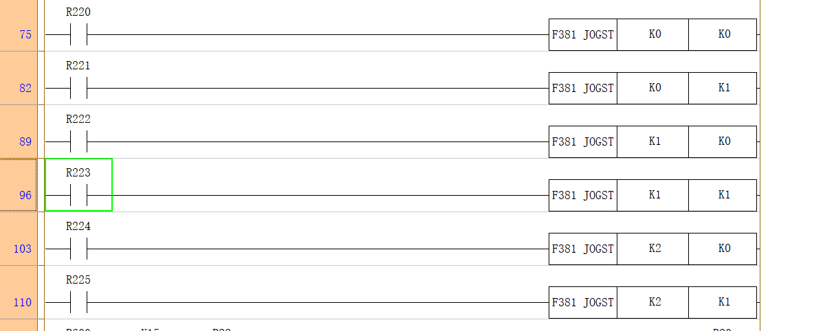

三菱FX的回原好写,松下的有点搞不懂,写进去jog没问题,但是伺服不执行PLC报错(昨天开始学的)
你的JOG指令怎么感觉不对?

楼上的看看我这个,为什么你的JOG不一样。

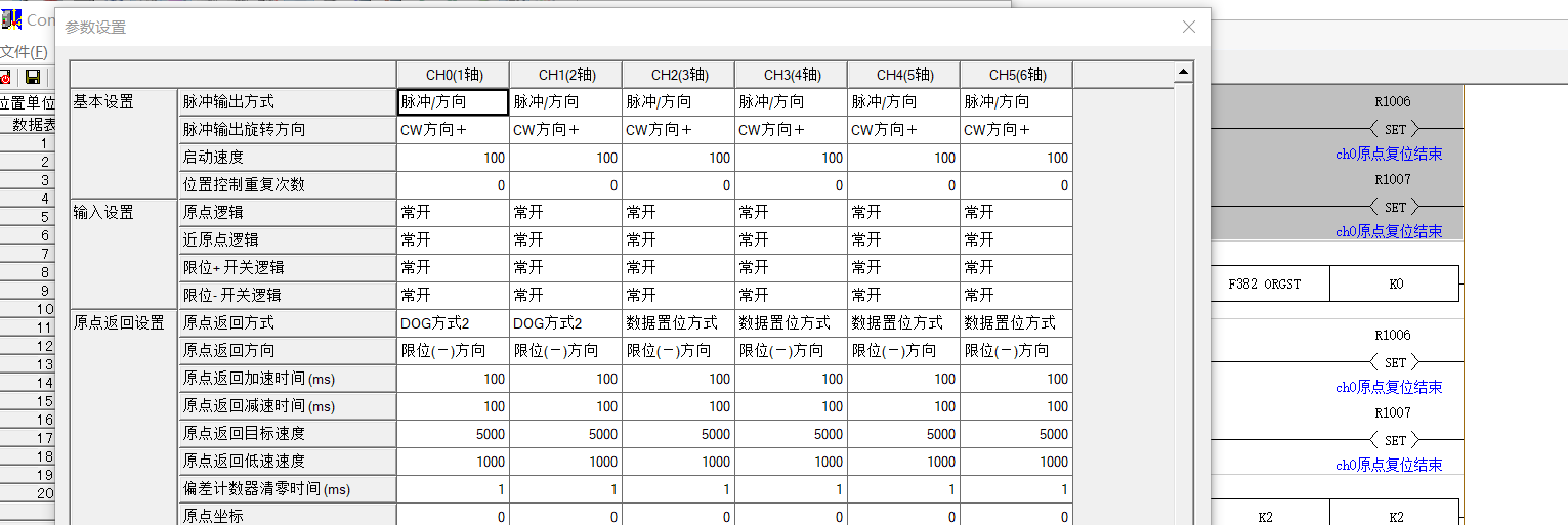

使用数据表模式时有正负极限位,但使用兼容模式时没有正负极限,这时该怎么做?

松下没有原点搜索功能 ,只能靠程序实现
