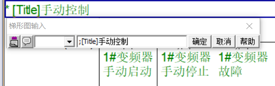

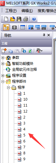

怎么实现如图的效果 可以同时建立多个POU

选择支持的plc就可以了,比如可以选择Q系列plc

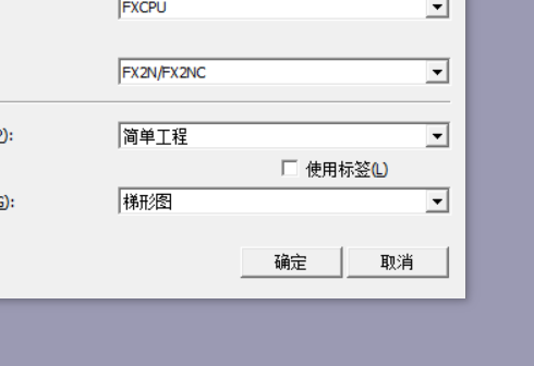

Q、L系列均支持多程序模式,FX系列不支持,但是FX系列可以通过在标签下来实现程序分段编程

Q、LCPU要訂順序,去參數裡邊的程序標籤頁修改
如果像前面說的在同一個程序裡用標籤分段就不用

仅仅是把程序分块而已,没毛关系

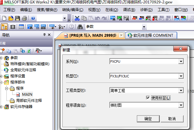

新建工程的时候请勾选 :使用标签!程序就可以分段了。

新建项目的时候选择使用标签

新建工程的时候,勾选标签就可以了
