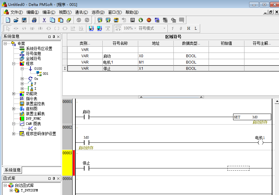

头次使用PMsoft编程,一行结束之后上面命令栏的所有命令都变成灰色不能操作,什么鬼?编译了一下又变成黑色的了,是必须这么操作还是我方法不对,有时候F的快捷键也不好用,啥情况了?请大神告知

用WPL Soft 如果用過三菱的話,這個用著順手

看看操作手册啊或者摸索多一会就能搞懂的了

多看看PM手册,上面有案例编写讲解

说实话,台达新软件还不如旧软件好用,不然现在还那么多人用着旧软件

新软件学习西门子方式来的

你这是台达AH500型PLC的配套运动控制软件,中大型程序还是用Ispsoft方便。
