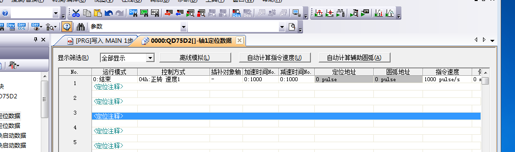

QD75定位模块在运行过程中如何加减速

定位数量上有加速时间和减速时间呢。

参数里加减速配置

在需要的时候更改指令速度,就可以完成对速度的控制

哪个指令可以在,速度模式运行过程中,改变速度

运动速度更改功能
