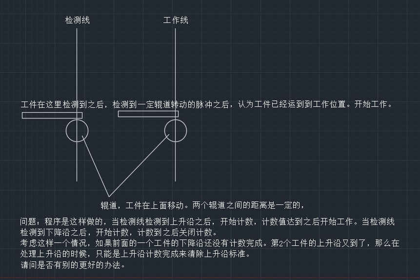

楼主  发表于: 2019-02-28 22:12
我觉得我的办法很笨

1楼  发表于: 2019-03-01 08:51
加个编码器,

2楼  发表于: 2019-03-01 22:50
为什么不用光电开关辅助检测呢?

3楼  发表于: 2019-03-02 08:52
检测轨道脉冲,如果工件在轨道上滑动了呢?
