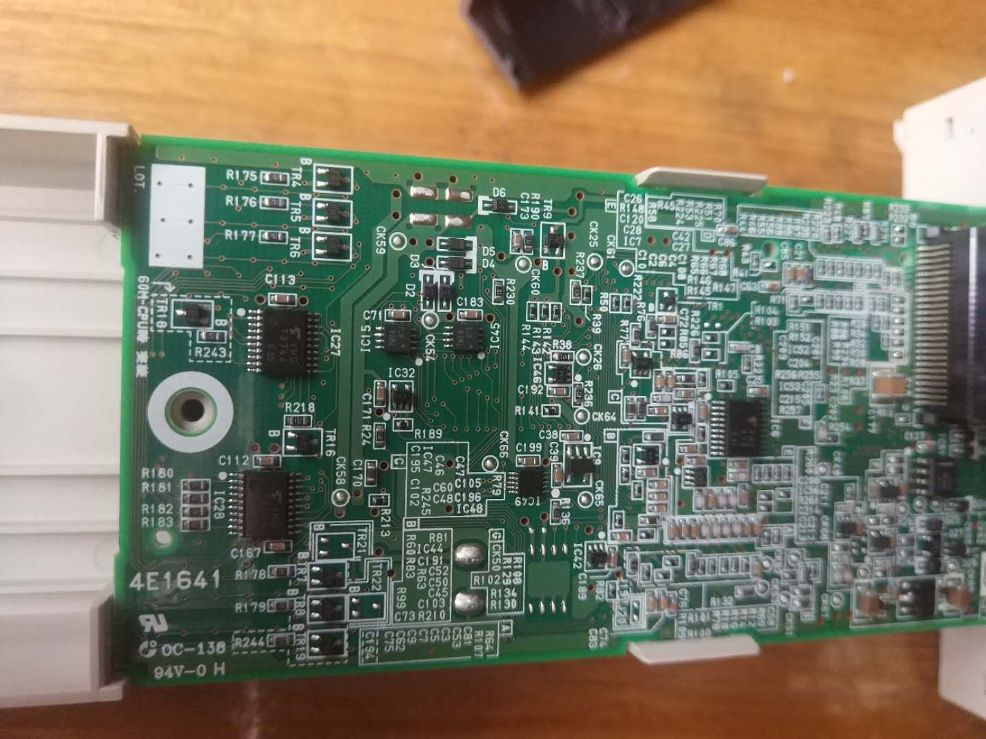

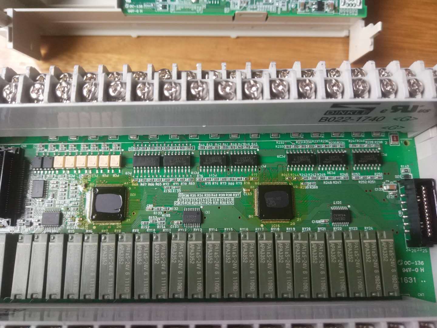

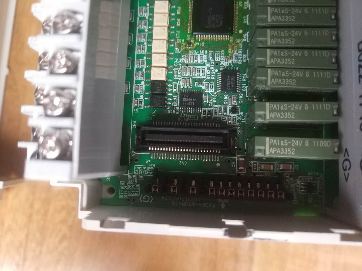

网上淘的二手,各位帮忙鉴别下真伪,谢谢哈

看做工像真品。

根据杨站长以前提供的办法分析是假货

这做工足以以假乱真

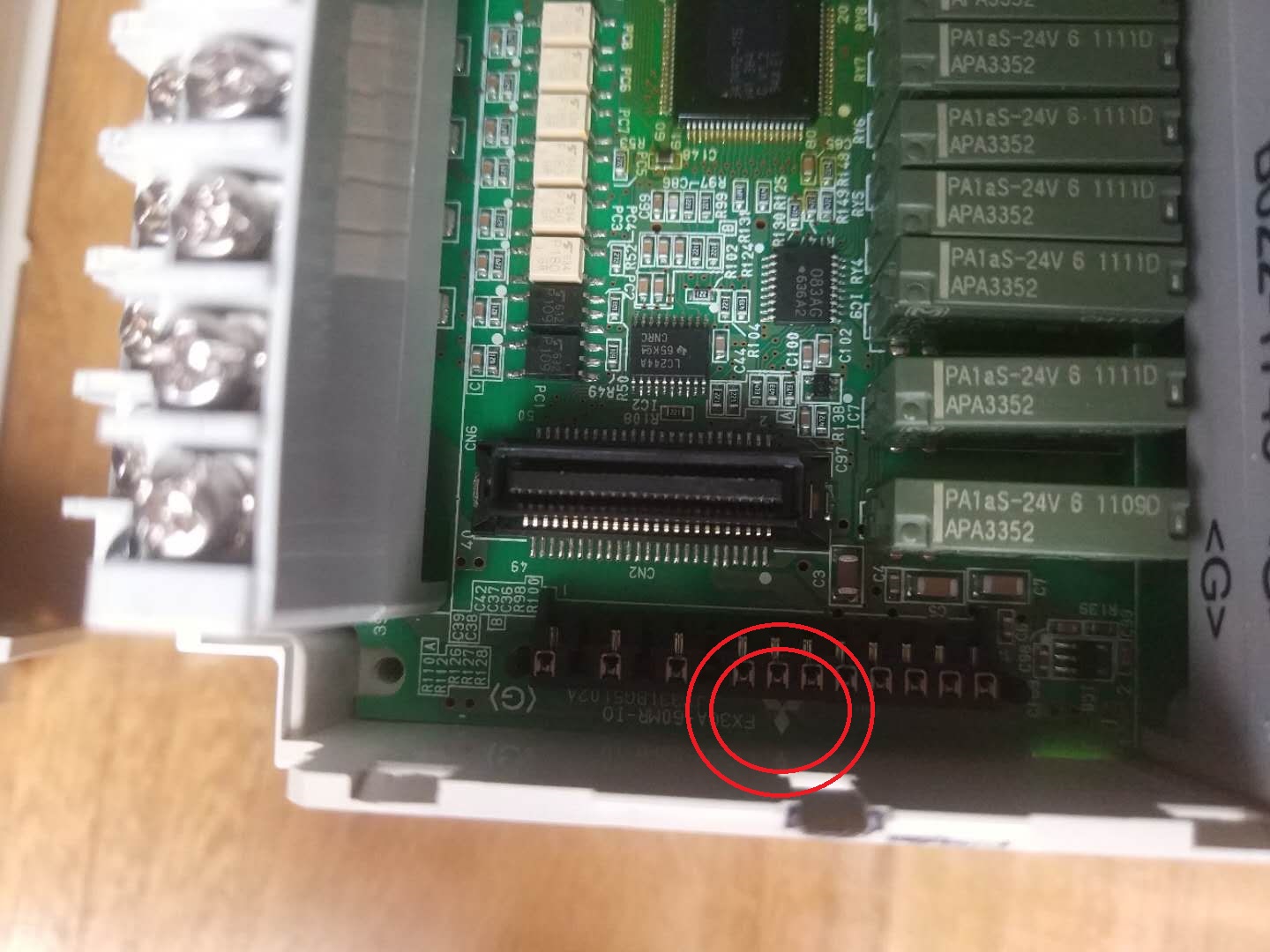

没三菱标志,假货。。。

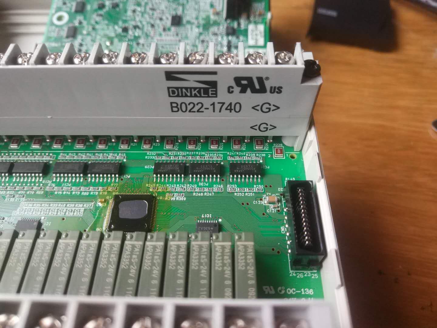

正品,板上有三菱LOGO,这继电器很贵,造假的不会用这么好的。黑色的那两个高速光耦很贵,假的不会用这么好的。

应该真,只是楼主没拍到关键点。
板子上的三菱标志一定要给特写。

看cpu板的cpu的丝印,正品都有三菱的logo,是三菱定制的
