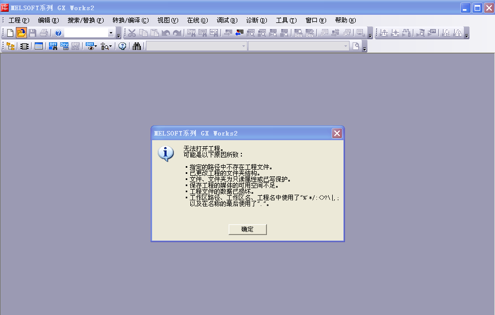

大家好!我的GX-Works2为什么会这样呢?

XP系统原先好用的 重新安装就不好用啦。。。

可能工程项目中有不能用的字符,比如 : - / * PLC 注意连PLC都不能用

工程问题不是软件问题,程序发给我试试.

好好的 LD M8000 DMOV K4X000 K4Y000

没问题呀,能正常打开

什么东西没有卸载干净,建议用U盘安装个假系统,然后将FILE PROGRAMS里的WORK2手动卸载掉。又或者你安装了WORK3卸载后再安装的WOEK2就是不可以

檔名改英文或數字就可以開了。
