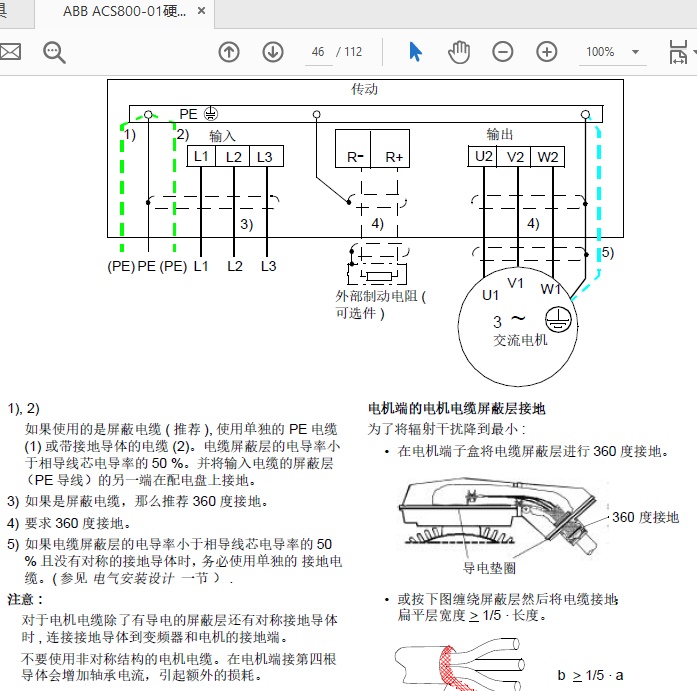

变频器电机屏蔽电缆就是需要两端接地

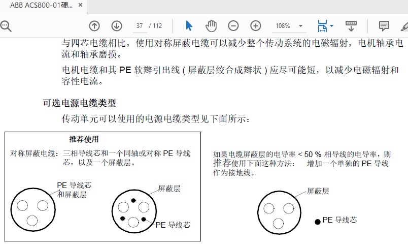

我发现好多坛友对这个问题都有误区,大家看图:ABB ACS800手册中写得最详细:

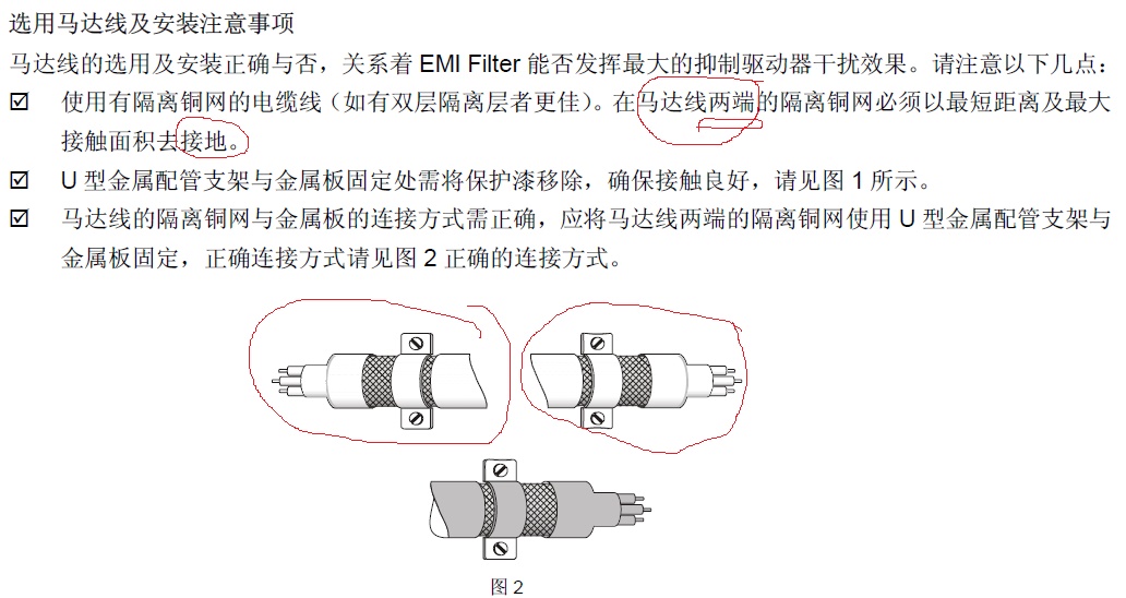

再看台达CP2000:

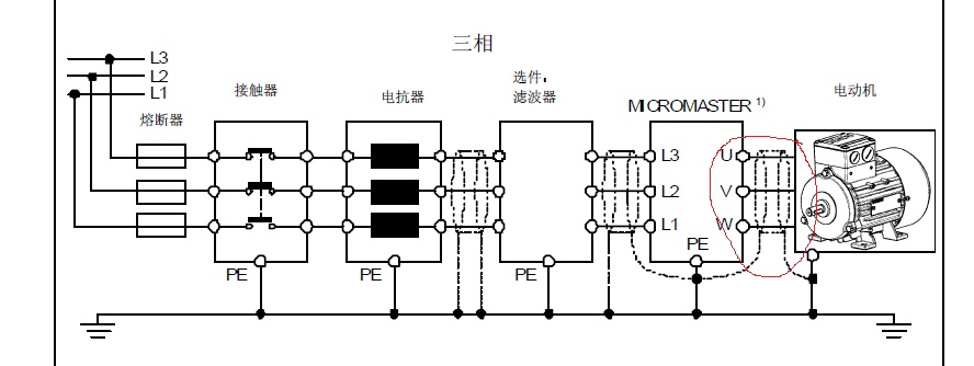

再看西门子MM440:
实际使用我也都是两端接地的。
