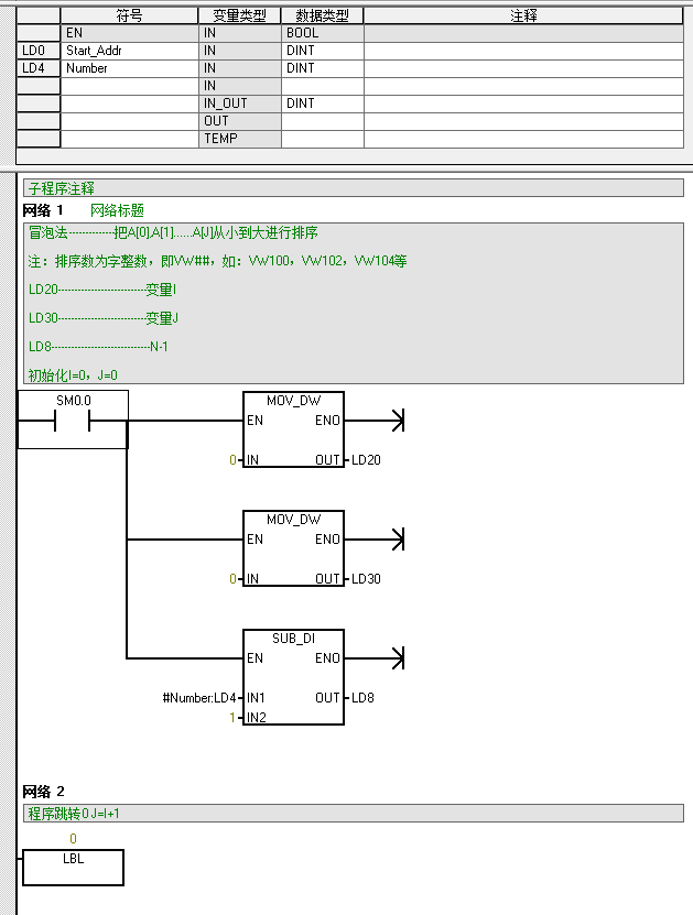

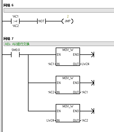

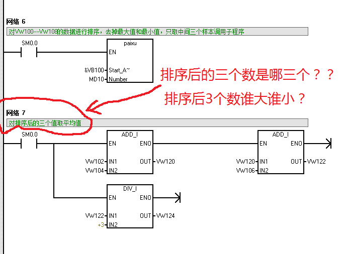

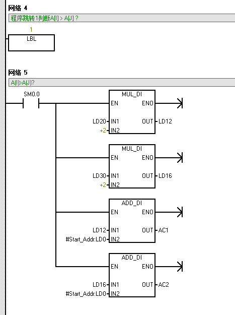

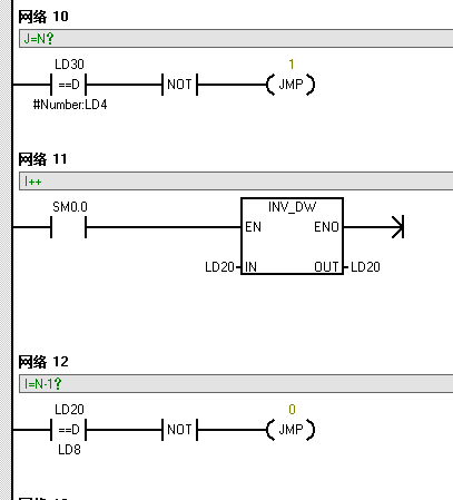

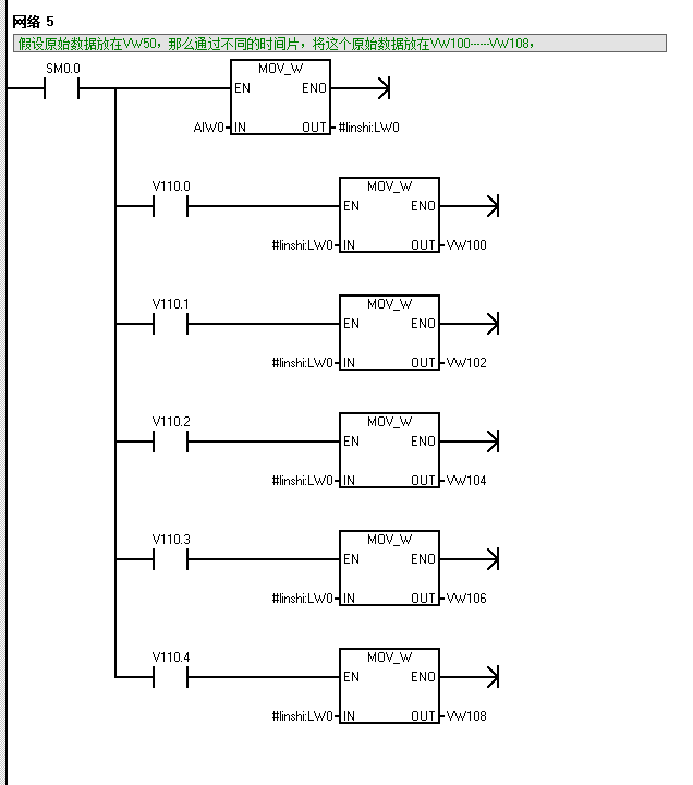

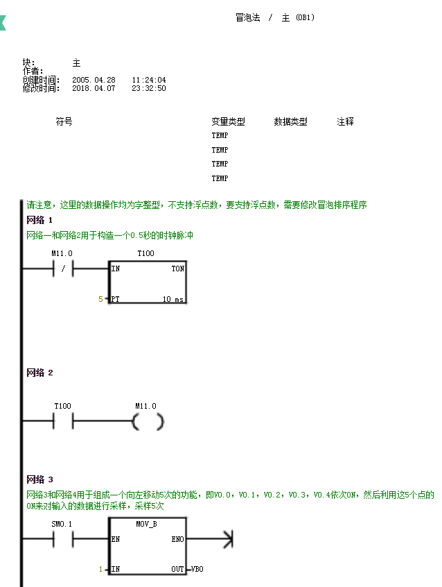

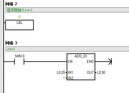

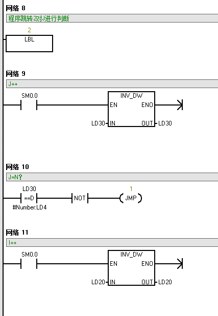

各位大神,我在网上看到的s7 200做冒泡排序法,看完后没明白拍的序在哪里??
还请明白的大神指点下
源程序如下

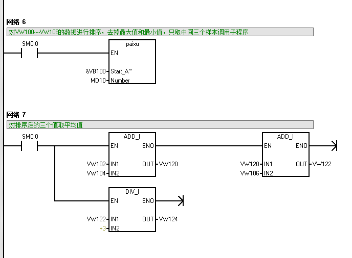

第一个图传错了
