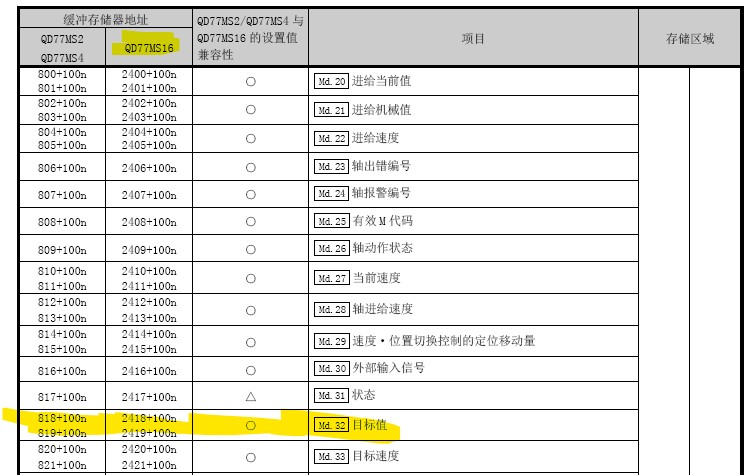

三菱的伺服在哪里看PLC发给伺服多少脉冲?QD77MS控制器,伺服是J4-B

谢谢回复,那怎么伺服收到的脉冲呢?
