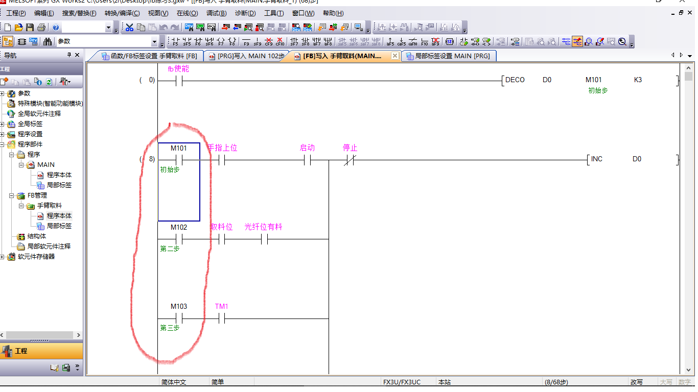

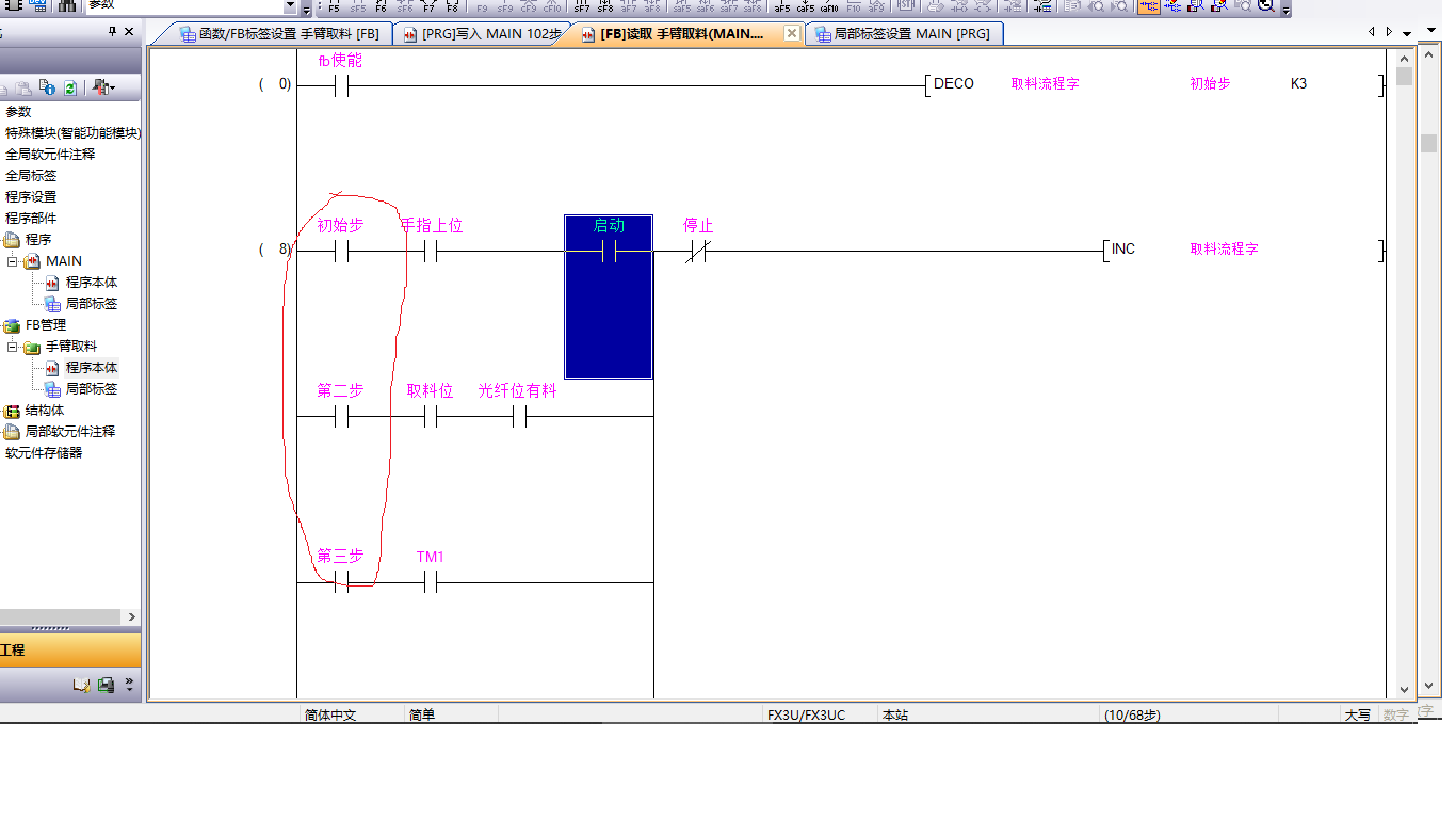

三菱标签编程,如何确定多个位元件编号大小关系,DECO指令中会有多个相关的位元件,而这些位元件是用的局部标签,那么这些标签先后关系,或者说大小关系怎么来确立?和他们在局部标签表格中位置有无关联?请大神指教,初次编写标签程序,下面是我编写FB测试程序,可以运行,欢迎大家批评指正. 画线部分位元件大小与什么有关

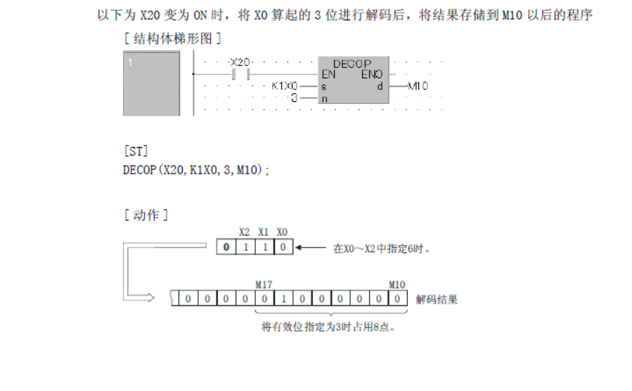

用数组。或者结构体。

[DECO D0 M10 K3},用内部软元件M10时大家都知道,我们现在讨论的是M10用标签替换的时候该怎么处理

标签要依序指定软元件(M10,M11,M12......)
