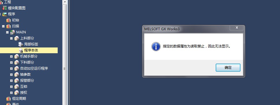

三菱PLC安全密钥过期怎么解决,麻烦知道的大神帮忙下。谢谢。附图

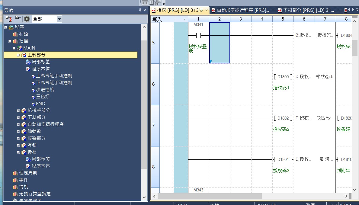

以解决,现在分享下我的解决方法:
把电脑系统时间修改到过期之前,然后把密钥取消,再把系统时间修改回来就OK了。
