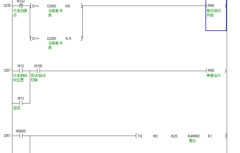

FX3U+FX3U-1PG回零程序怎么写啊,谁有程序样例,发一个,最好带注释的?祝大家新年发大财

借花献佛
没有回零的程序,不过还是要谢谢你

这样应该可以,我调试看到运行没问题
