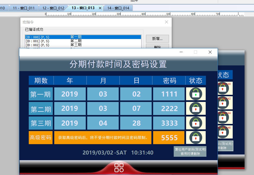

威纶通催账系统,哪位大神有范本,学习~

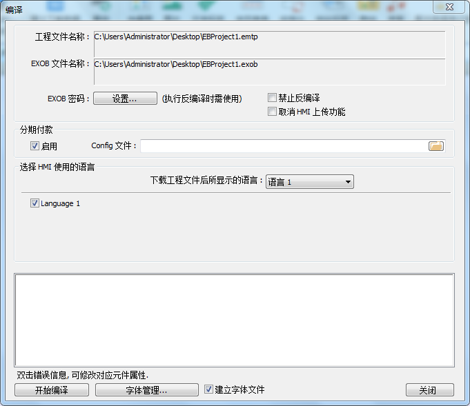

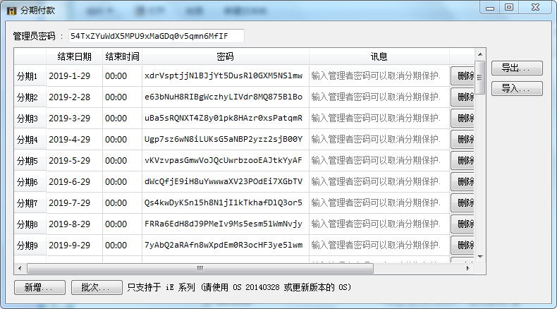

如果使用iE系列屏EasyBuilder Pro软件自带分期付款示例48次功能。
分享分期付款功能详细说明给你参考。
附件: 分期付款功能详细说明.pdf (336 K) 下载次数:550
  • 下载积分:+1(heidelberg5) 真诚感谢!

    2楼  发表于: 2019-01-30 14:24
    应该有用宏指令写过的吧

    5楼  发表于: 2019-02-28 17:26
    用系统自带的,很好用

    7楼  发表于: 2019-03-01 19:10
    官网有范例

    8楼  发表于: 2019-03-02 10:38
    官网的方便,自己写比较麻烦

    9楼  发表于: 2019-03-09 22:45
    引用第8楼sunup99于2019-03-02 10:38发表的  :

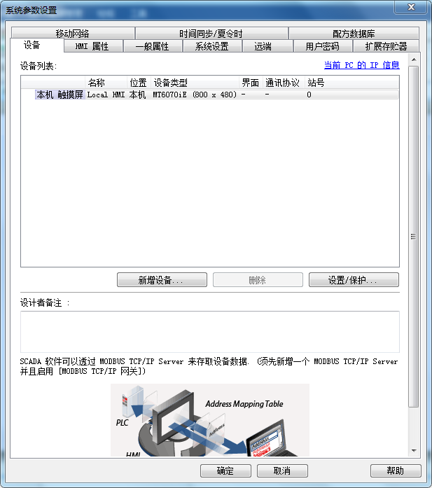

    官网的方便,自己写比较麻烦
    这个挺好的,兄弟可不可发一份给我,分期付款不支持TK6070IP的吧
