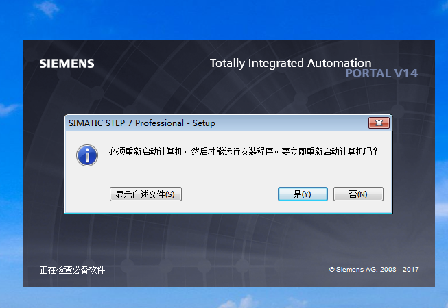

在安装中出现重启,重启后还一直是这样,我电脑是win764位的,文件
放在D盘

论坛上很多人受西门子软件安装需重新启动机器,然而启动机器后又提示重新启动机器,然而反复重新启动仍然出现这样的提示,导致软件不能安装。现在给出解决方案:
在注册表内“HKEY_LOCAL_MACHINE\System\CurrentControlSet\Control\Session Manager\ ”中删除注册表值
“PendingFileRenameOperations”
不要重新启动,继续安装软件。
现在可以安装更多程序而无需重启计算机了。

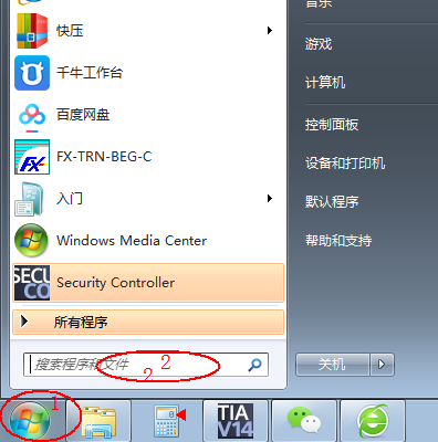

开始,搜索regedit,然后按照大师的路径找注册表文件

引用第7楼工控人在芜湖于2019-01-26 11:18发表的  :
谢谢,也没搜到
