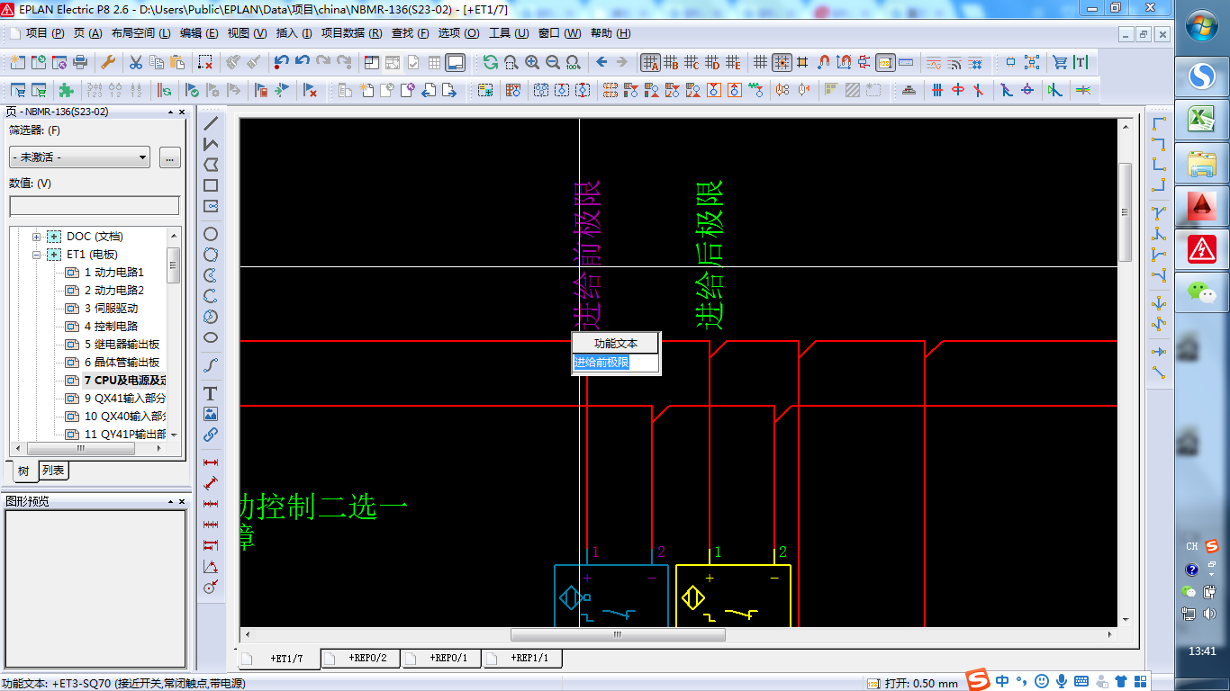

求救:EPLAN点击功能文本出现文本框,影响效率,怎样消除,求指教,谢谢!!!

菜单栏有个123数字  是直接编辑功能,点击取消就好

楼主难道是用的正版的eplan,,我们盗版的直接编辑功能正常默认不启用的,想要启用可以在“”选项“”里面选择
