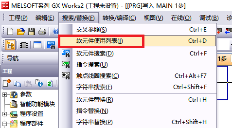

请问GX Works2 可查程式中已经编程使用的元件?
如X / Y/ M / S / C / T / D

程序界面点鼠标右键,有惊喜

ctrl+d

ctrl+d
