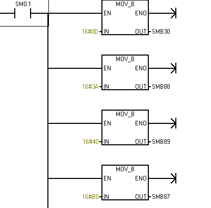

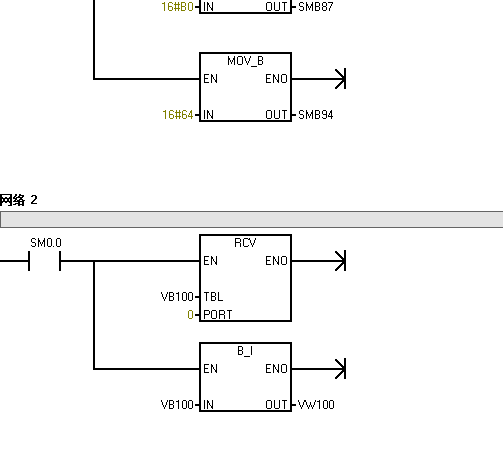

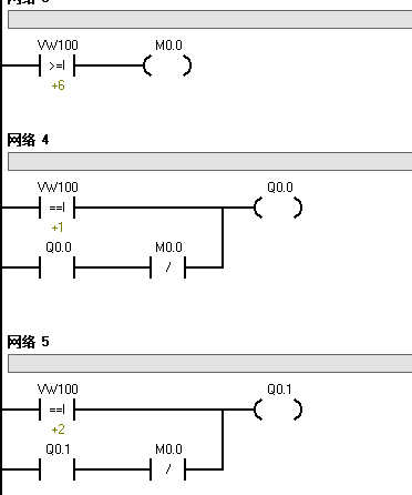

我想用自由口通讯控制plc的输出,比如我输入1,Q0.0输出;输入2,Q0.1输出.....输入大于6所有Q都关闭。求大神不吝指教

呵呵。谁让别人编程了。我只是不知道哪里错了而已。现在做出来了,达到预期效果了。问个问题还不行了?
