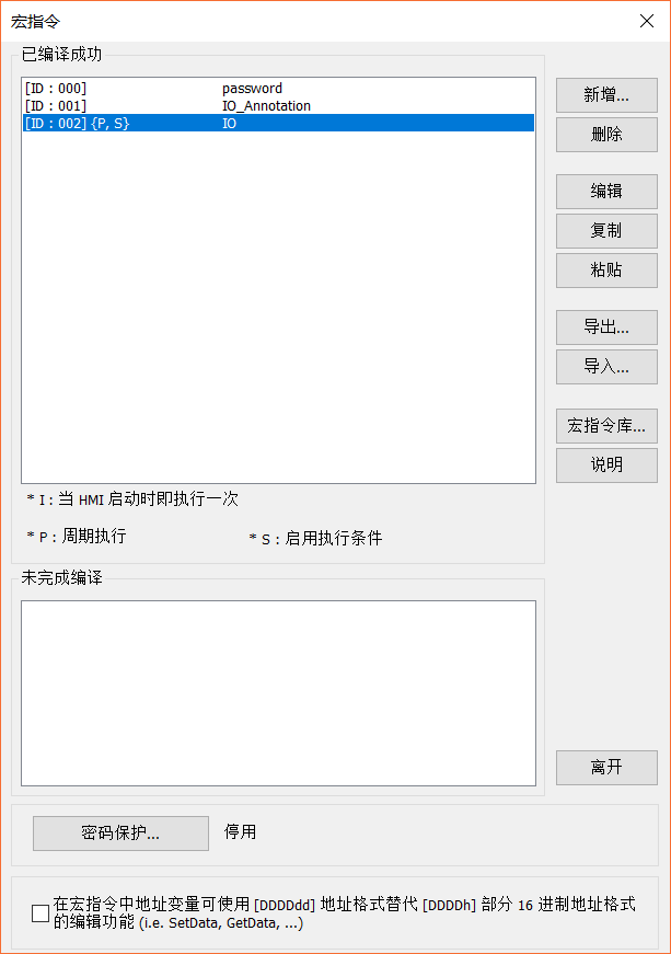

开机默认窗口10,我想他 显示 3秒后,自动(不靠plc给信号)跳转到11窗口,路过的大佬给点提示

那就寫宏指令
试着写了,但是触摸屏型号太低,没有窗口打开就触发宏指令选项

拿走不谢
描述:需要解压缩
zidongtiaozhuan.zip
(546 K) 下载次数:206
下载积分:+1(wuyidong) 真诚感谢!
