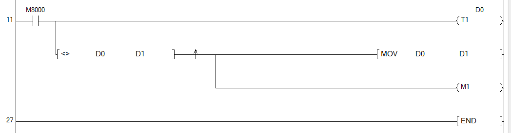

发表于: 2019-01-17 23:14
(第一次上电)mov D100 D0
LD <> D100 D0 OUT M10同时 mov D100 D0
下载积分:+3(李生富) 真诚感谢!

发表于: 2019-01-18 08:29
五楼正解

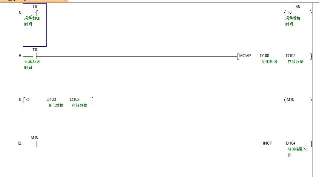

发表于: 2019-01-18 09:21
楼上都给出思路了,我就放张图吧
下载积分:+3(李生富) 真诚感谢!

发表于: 2019-01-20 16:28
呵呵,其实大家思路差不多,写法不同,都能完成
