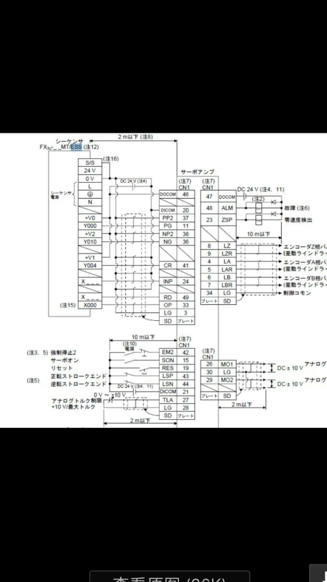

今天周六,还在上班,接线图没找到,注册官网失败,不知道是不是因为周六的原因。型号是官方分公司选的。
放大器 MR-JE-10A
电机 HG-KN13JK-S100
如图,我还不知道,接线图,用的是西门ST30
望用过的朋友可以指点一二。我也在论坛继续找点资料

手册这里有
注意漏型源型
http://down.ymmfa.com/?id=346

说明书有电平的,高电平的这样接线,实际接线测试过,没得问题

好像FX3U-128MT/ESS是高电平的,FX3U-128MT/ES是低电平的
