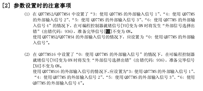

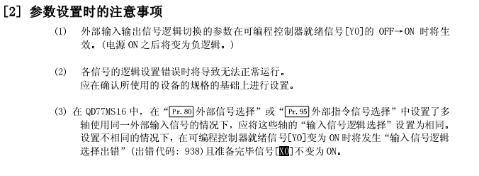

我用的是QD77ms16,现在轴不会动了昨天还好好的,通过观察发现X0不通,那位知道这是个什么状况呀

原因很多,比如:

速度设定值有是0的地方,将所有速度值都设定一个数值
