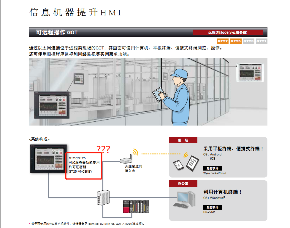

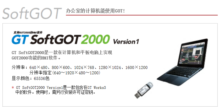

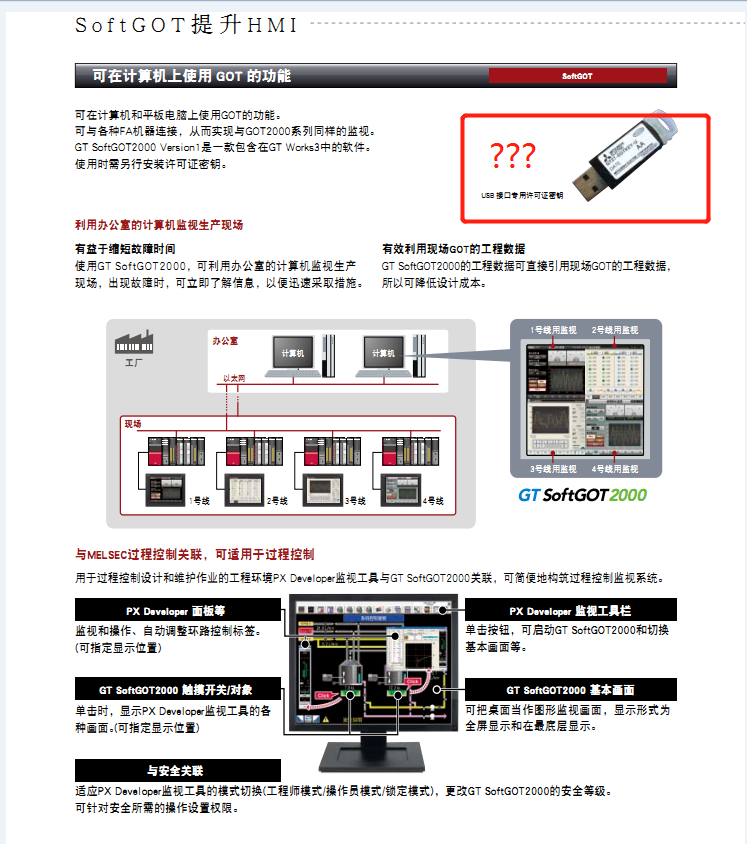

三菱人机 GT25,GT27系列实现远程监控及操作,有使用过的朋友吗?
1:是不是一定要另购许可证密钥才能正常使用。
2: 是不是要买两个许可证密钥   ,一个安装在电脑上的USB许可密钥,一个安装在人机上的VNC密钥。

咨询过三菱客户,他们讲的也很模糊,也不是很懂,我就没在问下去了。从三菱代理商哪里 了解到都没人用过。加密许可差不多要2万块,订货又几个月,目前 还是放弃了。

1、SoftGOT2000是用电脑代替GOT,实现远程监控,需要使用USB密钥。否则监控时间不超过2小时。SoftGOT 使用简单,因为底层的东西是厂商做好了的,但得出钱才能用。要想省钱,就要用C#、VC、VB编写程序,调用MX commpont控件,读写PLC的数据。
2、VNC (Virtual Network Console)是虚拟网络控制台的缩写。由 AT&T 的欧洲研究实验室开发。VNC 是基于 UNIX 和 Linux 操作系统。GT25/27要想用于VNC,需要专用密钥。不过,目前国内很少用。3、国内现在用无线串口服务器,就能实现无线监控。但是,无线通信在恶劣的工业环境中,抗电磁干扰、稳定性等方面似乎解决得不太好。
