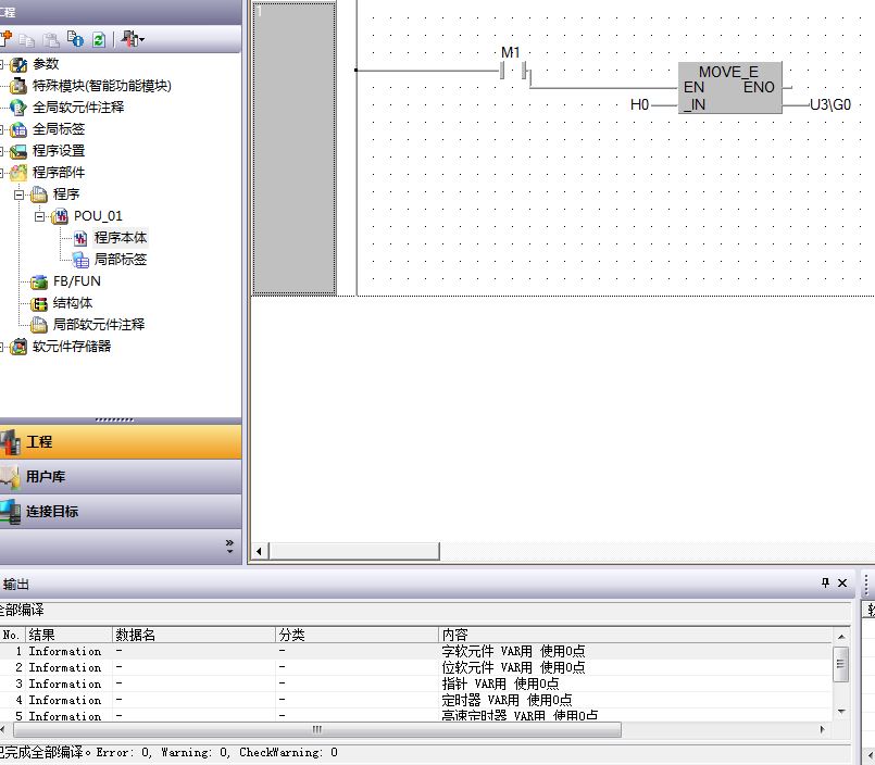

结构化编程怎样把U3\G0敲上去?手册上是可以的,但实际上在软件上我敲不上去,软件把U3\G0识别为标签,要我定义这个标签。

引用楼主gadna9于2019-01-08 22:54发表的 三菱结构化编程 :
你的机型需要支持U0\G0这种方式,例如FX3S不支持,FX3U支持,在支持的机型下,你能输入这种方式。

    在标签设置里,U3/G0的标签设为U3/G0

    谢谢楼上各位,是机型问题,FX3G不支持这种写法。
