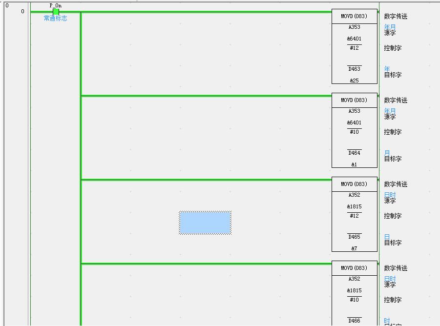

如图,监控到数值有错??

不是你数据值有错,而是你你把数据类型弄对,你现在显示的是10进制,不是16进制,年月日时都是16进制的。

年月日时都是BCD码

系统时间已经正确读出,你用16进制看一下就明白了

程序不知道对不对

引用第1楼lizhihua于2019-01-09 17:00发表的 :
这样的啊,谢谢了,第一次写欧姆龙,表示不会啊
