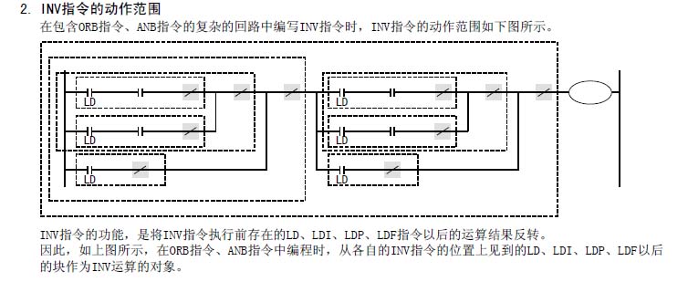

取反Y0的状态10秒,不会使用反相器,求大神指教

用一个反向器+定时器导通中继M1,然后用中继M1导通Y0 但是Y0和M1一直导通
不知道为什么

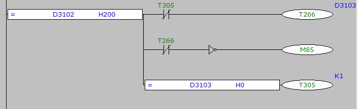

发表于: 2019-01-05 10:56
前面 比较没有导通
后面用M85导通Y0
结果是M85一直是通的
菜鸟入行

发表于: 2019-01-05 11:30
这个是取反标志么?
那你前面的条件只要不导致,M85就会输出,很正常啊。

发表于: 2019-01-05 11:41
我前面都没通这个取反器怎么工作的啊?而且在前面通的情况下 这个M85也还是一直通没有变化
不知道怎么写 有大神帮帮忙啊

发表于: 2019-01-05 14:16
引用第4楼15250554801于2019-01-05 11:41发表的 :
不知道怎么写 有大神帮帮忙啊
前面没有导通,一取反,就通了

M85一直是通了

还是M85有两个地方使用了,导致M85持续输出

只有一个地方用M85,想将Y0的状态取反10秒有没有其他方法,这种Y0一上电就是导通的

你是不是程序里面有双输出了,不然没有接通怎么会有输出?
