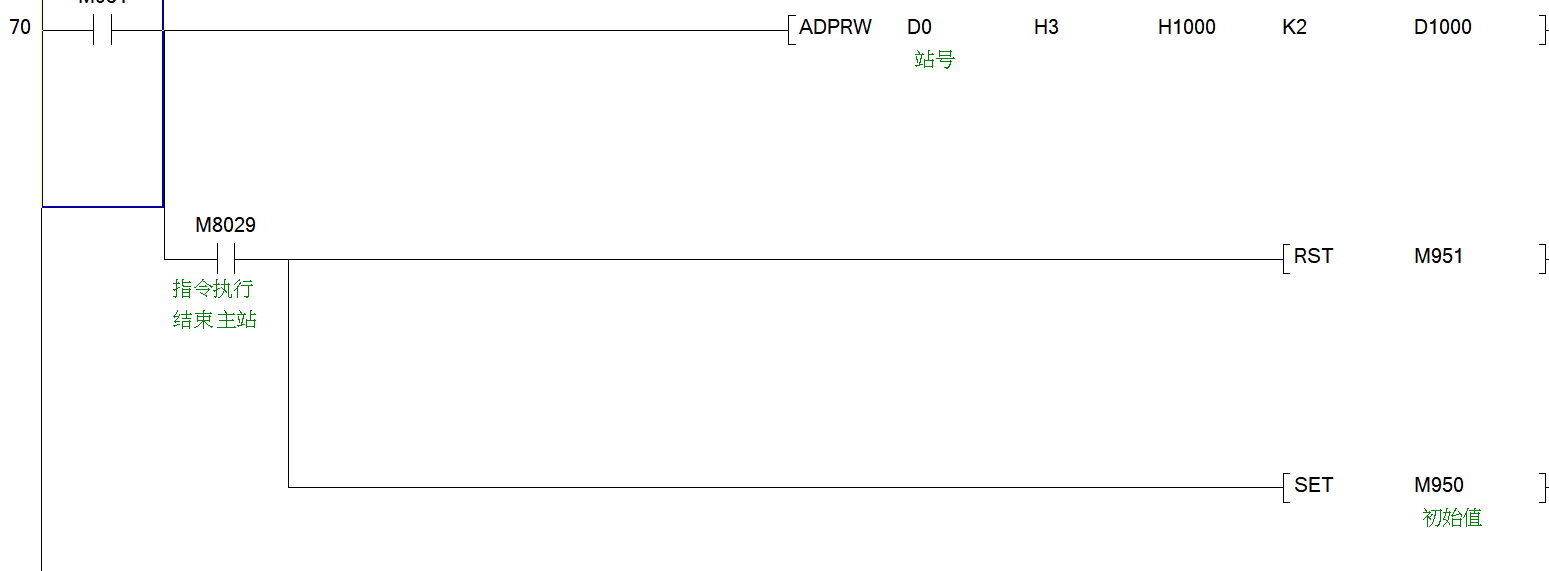

三菱FX3U加RS485ADP-MB,读取一路台达温控表温度、写入设定值的程序样例

    FX3U加RS422 BD然后加485ADP-MB模块

    不知道你用的什么模块?
    如果用fx3u-385BD和fx3u-485ADP,
    就RS指令。
    模块是FX3U-485ADP-MB,用modbus协议 RTU

    好像是485DB才能用modbus ,485ADP不支持modbus

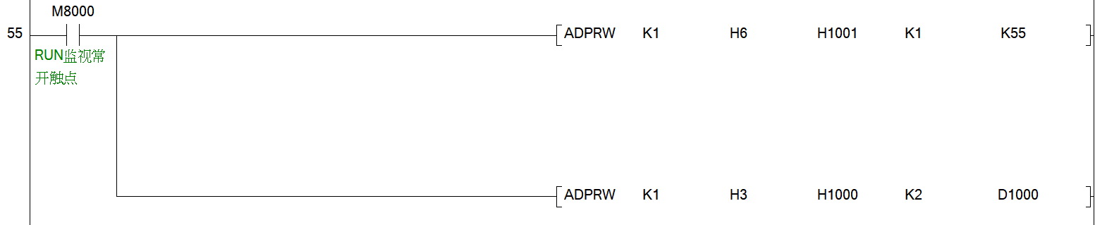

    最後再加上這行[SET M950]試試看
    其實現在ADPRW 這指令可以一次全部執行,不必在用M8029輸出在觸發下一行
    我都直接用M8000直接輸出ADPRW
    以上兩種方式可以嘗試看看
    或改成下圖娜方式也可以

    以你的配置方式,Modbus通訊應該是CH2不是CH1所以M8411後面的設定要改為CH2的參數不是CH1

    引用第6楼badboy于2019-01-04 10:43发表的  :
    fx3u-385BD也算一个通道??

    谢谢各位的指导,FX3U通信设定必须用M8411驱动,422BD占一个通道,485ADO-MB用通道二,搞定!谢谢大家

    引用第8楼梦雨天涯于2019-01-04 11:21发表的  :
    fx3u-385BD也算一个通道??
    是的,那也算一個通道,除非是裝了[FX3u-CNV-BD]
    這塊是轉接板就不算是通道
