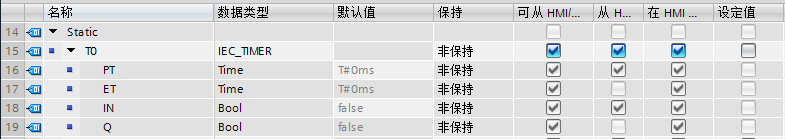

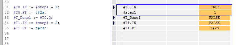

如图:为什么T0的IN参数为True了,Q参数没有输出的。好像没有启动定时器

定时器启动需要PV端,只有PV端有了才会开始动作
