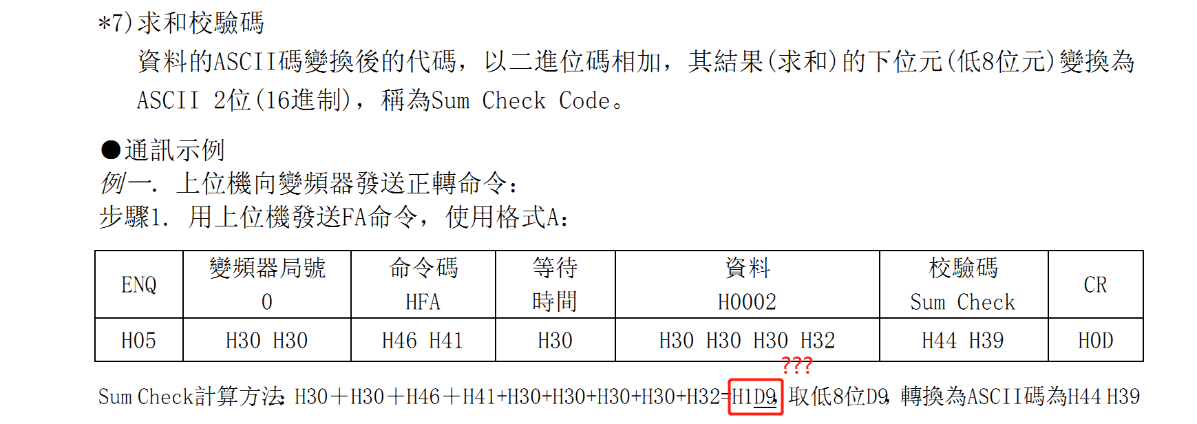

如图: H1D9是怎样转换相加来的?

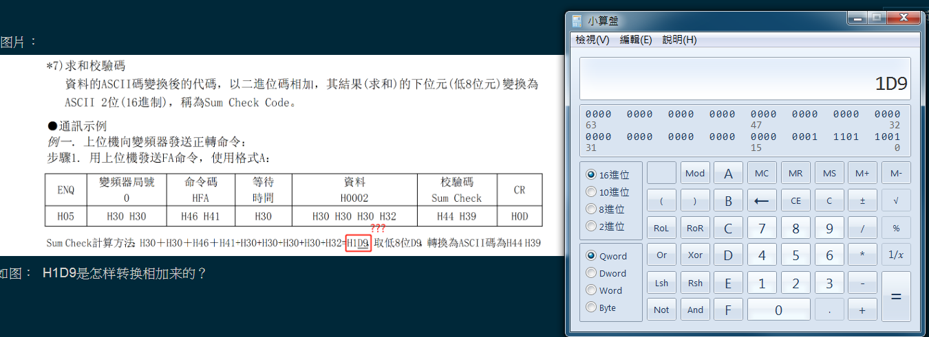

电脑自带的小算盘程式有程式设计师模式,选择16进位,将全部数值加总的结果就是1D9

16进制加法,计算器啊。。。。。

校验和算法,校验中算是最简单的了
