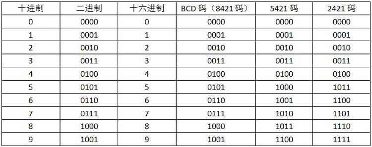

哪位大神能帮忙解释一下Bcd码如何表示时间的

BCD码用4位表示一个十进制数字
这个我是知道的,但是它和时间的表达关系是怎样的,H800怎么能表达成8点呢 中间要用几个指令??

8421码就是BCD码
一个4bit只能表示0-9,一个16bit最大只能9999。
十六进H11,十进制17,BCD是11,二进制是00010001,
我想问的是H800和8.00的关系是怎么得来的

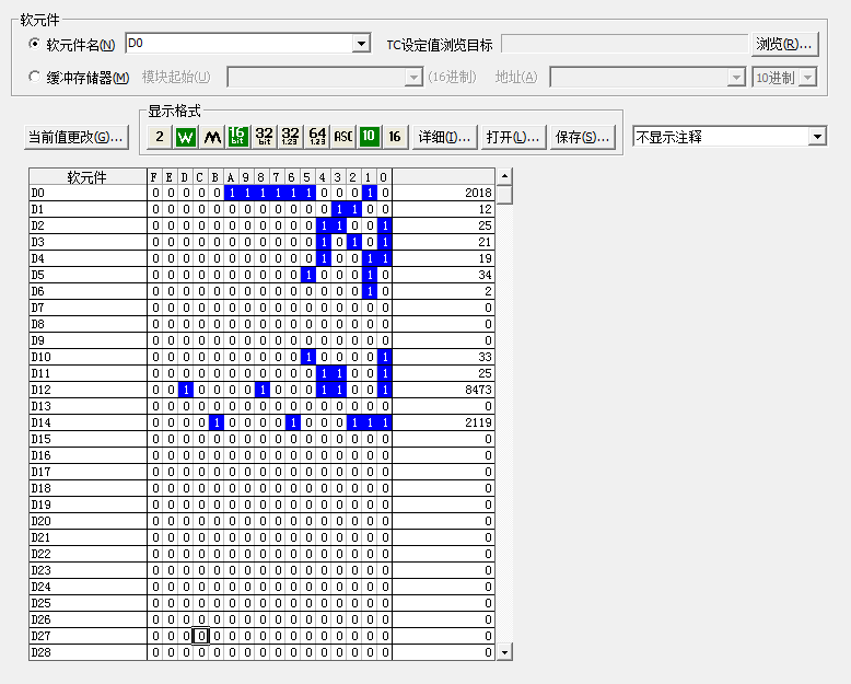

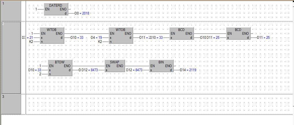

就是用BCD表示时间
十六进最大HFFFF,用BCD表示最大9999,
十六进H2018,BCD就是2018年,十进制就不是2018年
十六进制表示2018年就是H07E2,
