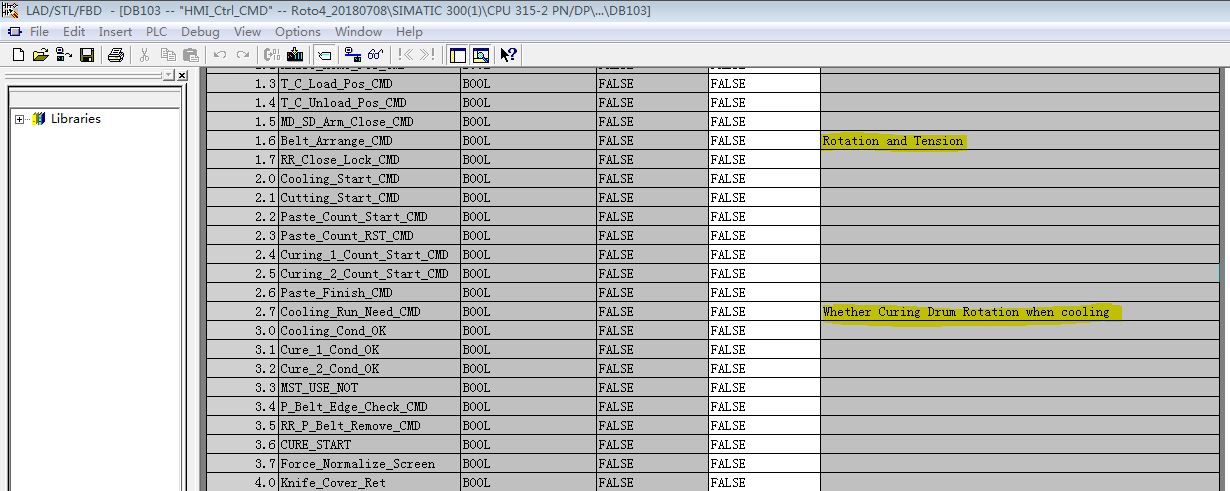

以前在DB快内加过注释,后来不知道怎么回事注释部分变成灰色的后就没法再编辑了。

是不是在变量表里加注释
在DB块内给各个数据单独加注释(上图标记部分是以前加的注释)

这种情况要在功能块里加 哈

全局DB在DB里面加,背景DB在FB的接口里面加
注释区域是灰色的没法加注释
