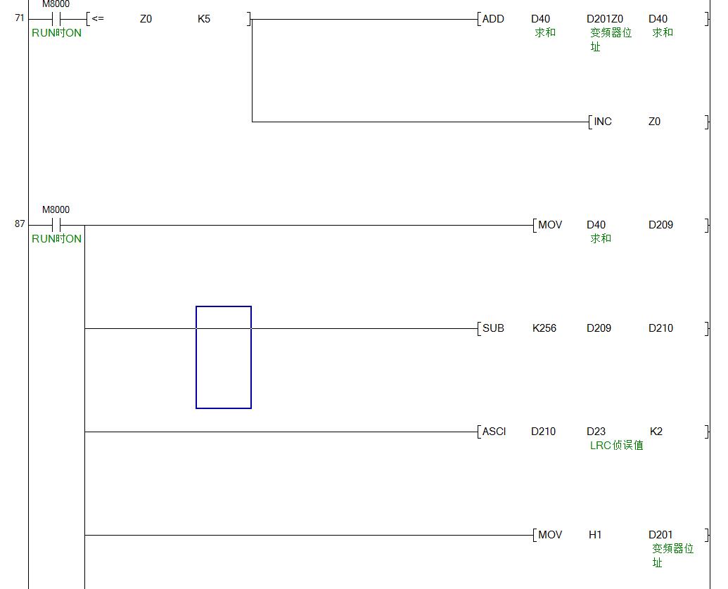

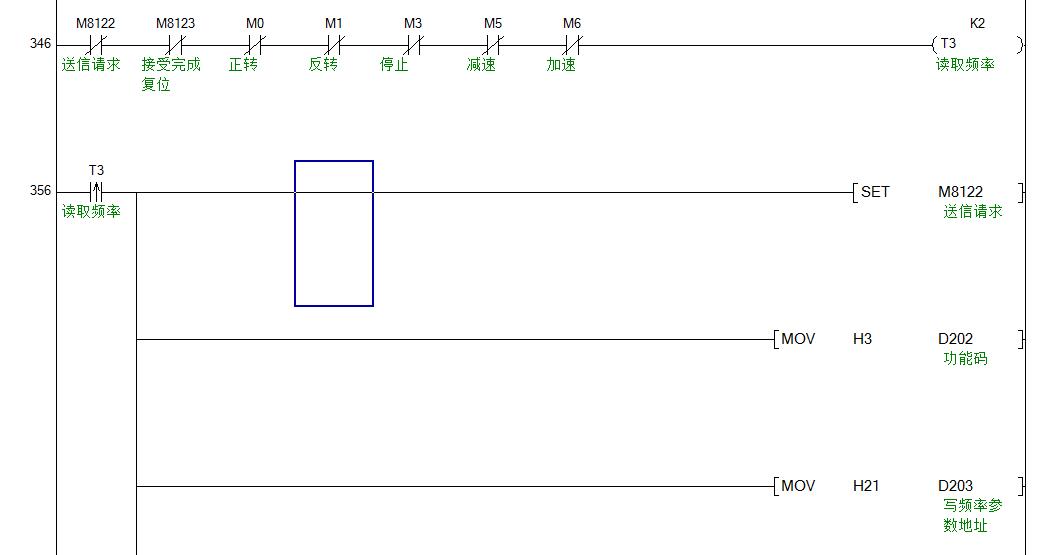

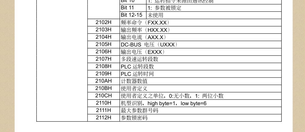

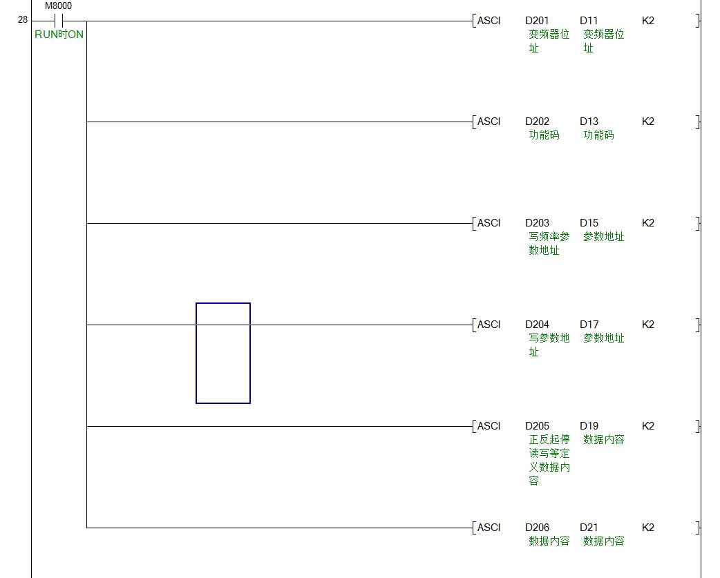

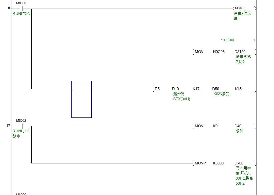

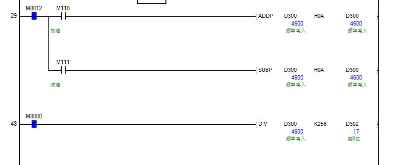

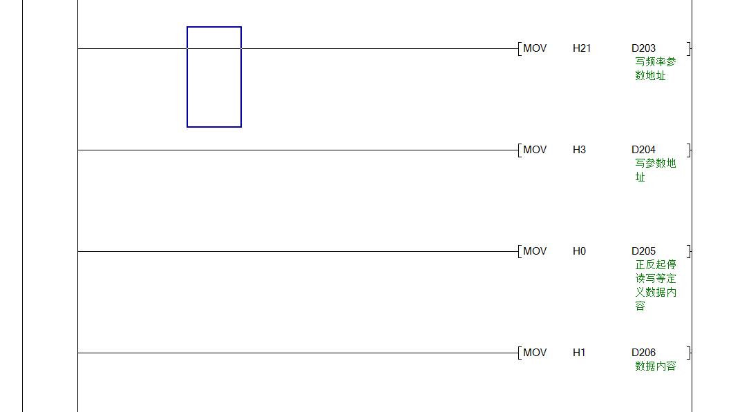

如下图,控制变频器的正反转,停止,写入频率(485BD通讯)都没有问题,就是读取不了频率,请问问题出现在哪?附件有程序,台达变频器说明书

3U支持CRC,VFD-L支持RTU,建议用RTU模式,程序相对简洁。ASCII模式不想多看。

因为MODBUS-ASCII通信方式,用得很少。几乎所有人放弃了。

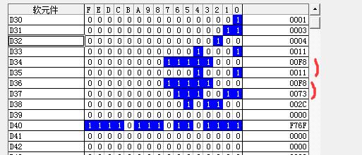

看的头疼ASCII,要把接收信息d61到d64换算过来啊

那大神有RTU的模板?

附件: RTU.zip (381 K) 下载次数:77

LRC和计算使用的D40需要6个扫描周期(<= Z0 K5)才能完成累加D201~D206

我这个是485BD与台达通讯,启停变频器是继电器,控制频率走485的,你看看把
附件: FX3U-485BD与台达变频器通讯FB功能块.zip (180 K) 下载次数:107

上面通讯协议是8E1 RTU
